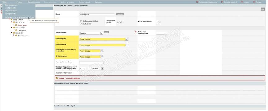

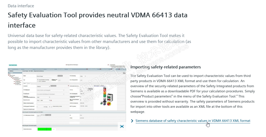

    Q2:这是西门子的软件,能否评估第三方安全设备功能?

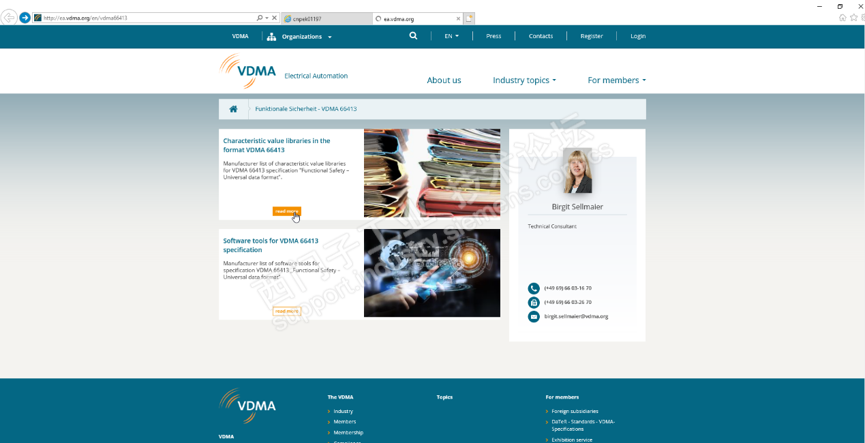

    A2:使用SET评估安全系统时,是支持应用第三方厂家的安全产品的,平台登录首页即提示支持VDMA66413标准的数据库文件,通过使用第三方厂家提供的该格式数据库文件,将产品信息集成到SET平台上,其后即可以在安全子系统的评估中,如输入环节,选择对应厂商的产品。VDMA66413标准的数据库文件,除了可以在厂家的网站上下载,也可以在VDMA网站上找到目前支持该格式各个厂家的数据库文件,下载后解压,是一个.XML的文件。
    进入到SET平台后,可以通过下图所示路径,导入.XML的Databases文件,把第三方厂家的产品信息加载在SET平台上。其后,在安全子系统的评估界面,就可以选择该厂家的产品,选择产品后,可以显示出对应安全产品的相关参数。

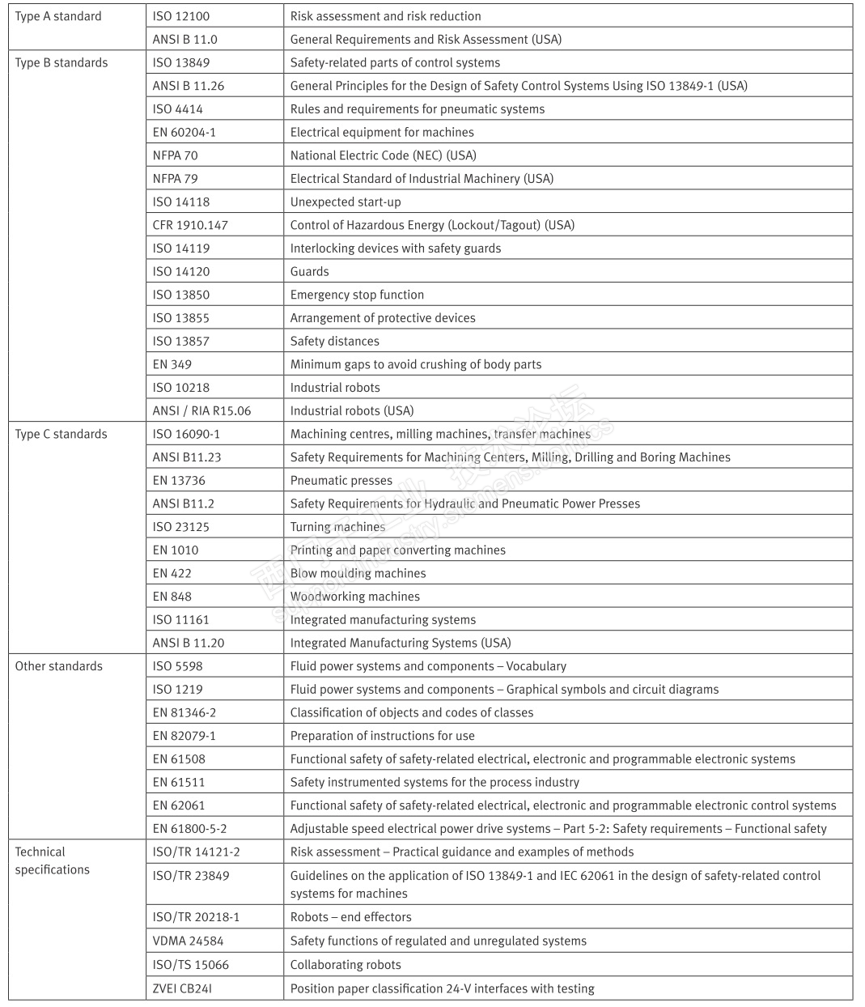

    Q3:老师我想问下:国家对某个类型的设备需要达到什么等级的安全等级有相关规定?还是说设备需要达到某个安全等级是在项目阶段,设备厂家和需求方合同约定的?
    A3:我国与安全相关的国标完全是参考标准ISO13849的,所以国标就是对标ISO、IEC标准的,这里提供的图片就涵盖了目前现有的各个类型设备的安全标准,可做参考。针对于标准,分为A类标准、B类标准和C类标准,类似金字塔结构,A类标准是基础,而延伸C类标准,提出了针对于各个类型设备的要求。
