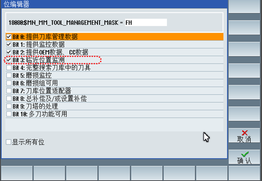

MD18080 bit3=1

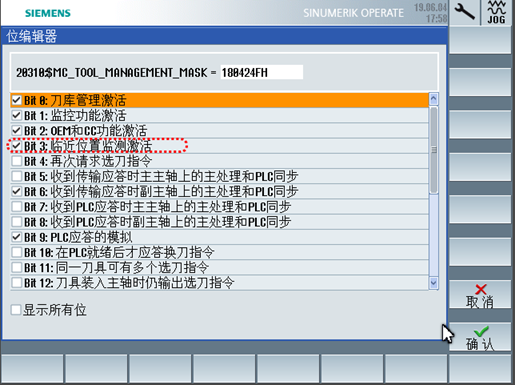

MD20310 bit3=1

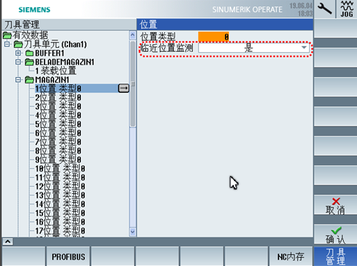

调试—NC—刀具管理

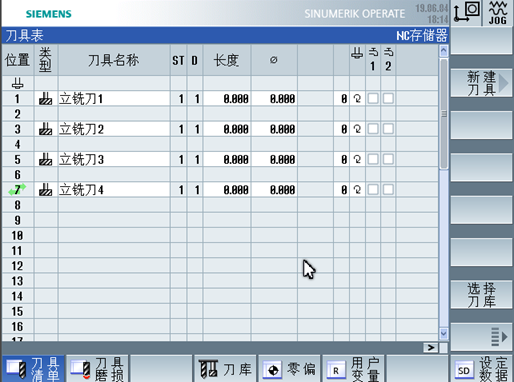

如果用NC程序建立刀表,需要$TC_MPP3[n,m]=1

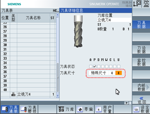

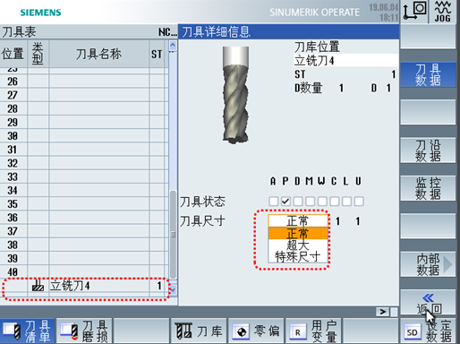

由于刀具表中的刀具无法该变,故在刀具表外面建刀,在“详细”中改为大刀
大刀建立完成
