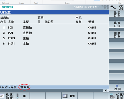

  1. 进入调试à口令(设置制造商口令),注意在修改参数前需要取得机床制造商的许可或取得相关的资质。

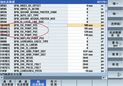

  2. 进入机床数据>轴数据找到MD30600 $MA_FIX_POINT_POS[n]
    哪根轴需要返回固定点就设置哪根轴的参数,通过【轴+】,【轴-】来切换相应的轴,总共最多可以设定4个固定点,设置完后按【复位(PO)】,设置就生效了。注意轴参数30600设定的值都是MCS(机床坐标系)下的值。

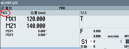

  3. 设置完参数就可以在程序里使用G75指令了,比如想X轴返回固定点1G75 X0,    X轴返回固定点2 :G75 X0 fp=2      ,X轴返回固定点3:G75 X0 fp=3

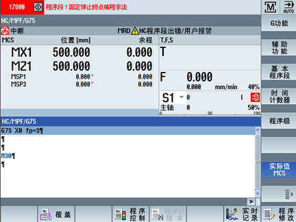

    注意:有时会出现下图一样的报警
    那是被30610的参数限制返回固定点的数量,这个参数的缺省值是2,
    这时需要把30610改成最大固定点数量àPO重启生效。
