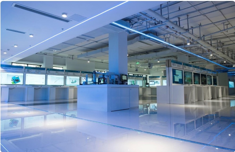

        初到成都创新中心的第一感觉就是震撼,简约又不失华丽的工业风格装修,影院级体验效果的播放厅,让你有身临其境感觉的物流仓储弧形屏幕,这一切的设计都仿佛带你走进了西门子为你构建的虚拟环境中。

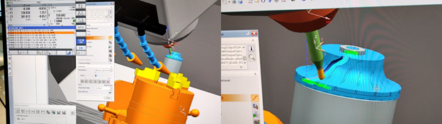

1230日上午我们部分组员提前来到创新中心,和航空工业成飞的彭雨和高鑫两位专家一起来到位于创新中心里的MTS DEC---智能创新实验室区的高端制造装备研发实验室。在这个MTS DEC的实验室里,主要提供了基于MCD机电一体化设计的虚拟调试Virtual Commissioning的和虚拟机床Virtual Machine或者叫作虚拟加工的演示和学习平台。1230日上午主要是由高端制造装备研发实验室的负责人苏文键专家来给我们做虚拟机床的演示和技术交流。

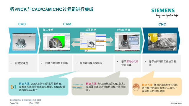

 苏文键专家给我们介绍到:虚拟机床Virtual Machine是针对最终客户的数字化解决方案。在产品的工程阶段,NX CAM可以规划加工策略并生成和SINUMERIK数控系统匹配的NC代码;而且,基于NX软件和机床3D模型和VNCK以及来自于物理机床的数控系统数据可以制作虚拟机床,NX CAM生成的NC代码在实际物理机床上验证之前,可以在虚拟机床上模拟仿真和在物理机床上相同的整个加工过程,有效的排除了代码错误和加工干涉,确定加工节拍,集中体现数字化双胞胎的优势。成飞的两位数字化工艺专家也表示非常认同。
3VNCKCAD/CAM CNC过程链的集成

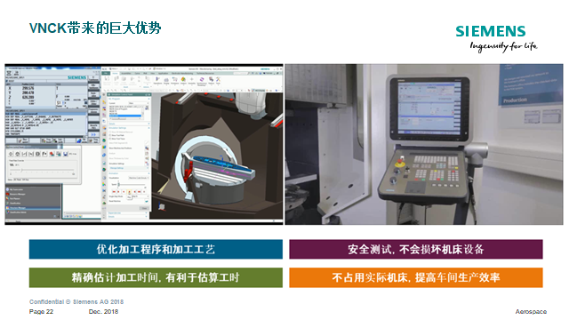

4VNCK的巨大优势

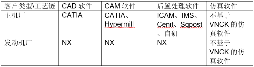

根据航空客户的反馈目前航空客户关于整个工艺链也就是CAD/CAM软件、后置软件和仿真软件的使用情况如下表所示:
1:航空客户CAD/CAM CNC工艺链
 对于主机厂来说西门子的NX CAM+VNCK的虚拟机床可以作为不基于VNCK仿真软件的补充,比如840D sl 系统4.5版本以上的机床,加工的又是价值相对较大的工件,不允许出现加工报废等情况,又想比较准确的预测加工时间。如西飞精益加工中心车间全部是采用西门子840D sl系统的机床,这个基础是很好的,之前已经在西飞完成的虚拟机床的培训并已经搭建好了济二机床的虚拟机床,用户可以把在CATIA+ICAM上生成的程序,导入到西门子NX CAM+VNCK的虚拟机床环境中去验证程序,检测有无碰撞和过切,并通过NX CAM的最大10倍加速功能,在较短的时间内完成零件程序的运行,比较准确的预估零件程序的运行时间。
        NX CAM+VNCK的虚拟机床在主机厂的最大优势在于此方案是基于真实NC内核的仿真,后台的机床数据是和真实机床的机床数据完全一致的,能1:1的真实仿真出机床运行轨迹和动作,可以完全避免用户经常吐槽的,诸如在不基于VNCK仿真软件上仿真没问题,一到机床上运行某些情况下就会出现到达软限位,或者机床没有按照不基于VNCK仿真软件仿真出的轨迹来走,会有现产生碰撞的风险存在,仿真加工时间不准确,无法较好的执行SINUMERIK标准循环和高级指令以及机床厂定制的制造商循环等问题。
        NX CAM+VNCK的虚拟机床在发动机厂除了上述的优势之外,最大优势在于此方案可以把基于VNCKNC代码仿真过程直接集成到之前NX CAM的工艺链中,在一个NX软件平台下就可以完成CADCAM、后置和仿真工作,后置出的零件程序可以自动导入到VNCK+SINUERIK Operate 界面当中来运行。一旦发现有零件程序有问题可以直接在本平台下返回前端的CADCAM或者后置阶段进行修改,修改完成后又可以立即进行NC代码的仿真,非常便捷。
5:成都创新中心的虚拟机床演示
         成飞的彭雨专家饶有兴趣地进行了NX CAM+VNCK虚拟机床的操作和测试。

        在全体组员到齐之后,1230日下午创新中心高级顾问张文豪老师带领我们参观和讲解了数字化企业能力中心区域和行业解决方案及智能制造生态链区
        数字化企业能力中心涵盖企业产品设计、生产规划、生产工程、生产执行、服务五大环节,体检了数字化双胞胎“验证即生产、实体即数据”的核心理念,引领企业实施数字化转型升级。
8:创新中心的数字化企业能力中心
