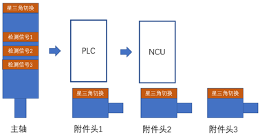

下面是1个主轴带3个附件头,并且主轴与附件头都需要进行星/三角自动切换的案例,简图如下,

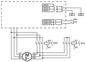

主轴电机在进行星/三角切换时由于外界原因可能存在一定危险性,切换前首先需要确认电机连线、电机数据组参数、驱动数据组参数。然后再测试主轴的星/三角切换是否成功。

功能简图如下:
主轴电机星型/三角型切换接线图

Ø  假定一个驱动模块带4个不同的电机(主轴+3个附件头)电机本身还能够进行星/三角切换。
假设模型
控制对象
MDS
DDS
电机1(real)
主轴本身
电机2(virtual)
附件头1
电机3(virtual)
附件头2
电机4(virtual)
附件头4
Ø  假定每个附件头都有一个检测感应开关
开关
S1(附件头1)
S2 S1(附件头2)
S3 (附件头3)

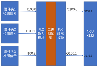

Ø  检测感应开关信号处理、编码与解码
1)  检测感应开关直接接入快速数字IO(暂不做详细描述)。
2) 检测感应开关接入PLC,通过PLC编码再输出到X122/X132,接线图如下:
    附件头检测信号处理流程
说明:附件头检测信号I100.0-I100.2、Q100.0-Q100.1均为假定信号,X132.1&X132.2均为假定连接,用户可以根据实际信号改变地址和连接端子。
3)附件头检测信号编码与解码表

Ø  OB1中调用
CALL  FC   900
             Milling_Head_1:=I100.0           //Milling head 1 Signal
             Milling_Head_2:=I100.1           //Milling head 2 Signal
             Milling_Head_3:=I100.2           //Milling head 3 Signal
             NCK_Q1        :=Q100.0           //X132.1:DI4
                    NCK_Q2        :=Q100.1           //X132.2:DI5
Ø  FC900程序
// Milling_Head_1-3 disable
             AN    #Milling_Head_1
             AN    #Milling_Head_2
             AN    #Milling_Head_3
             R     #NCK_Q1
             R     #NCK_Q2
//Milling_Head_1 enable
             A     #Milling_Head_1
             AN    #Milling_Head_2
             AN    #Milling_Head_2
             S     #NCK_Q1
             R     #NCK_Q2
//Milling_Head_2 enable
             AN    #Milling_Head_1
             A     #Milling_Head_2
             AN    #Milling_Head_2
             R     #NCK_Q1
             S     #NCK_Q2
//Milling_Head_3 enable
             AN    #Milling_Head_1
             AN    #Milling_Head_2
             A     #Milling_Head_3
             S     #NCK_Q1
             S     #NCK_Q2

r0830.0 和 r0830.1
只读
电机切换状态字
p0831[0]
CU:r722.2
指定用于反馈电机接触器状态的数字量输入
备注:与主轴星三角切换接线图对应
p0831[1]
CU:r722.3
指定用于反馈电机接触器状态的数字量输入
备注:与主轴星三角切换接线图对应
