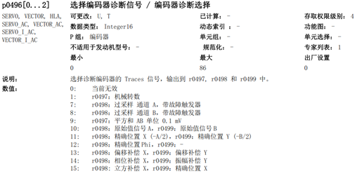

在驱动参数P496中添加编码器诊断信号,通过”SELECT”键和方向键选择需要诊断的编码器信号。
例如选择[10]r0489:原始信号A,r0499原始信号B。然后通过“诊断”菜单中进入“跟踪”。

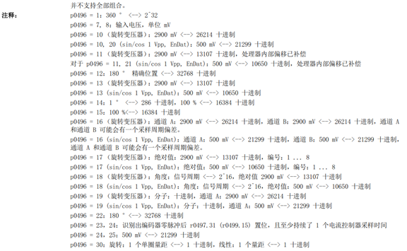

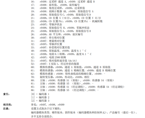

首先在驱动参数中选择驱动变量P0496:选择编码器诊断信号/编码器诊断选择,从中选择需要进行诊断的功能项。

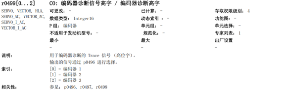

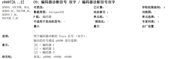

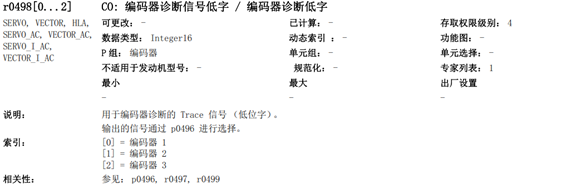

在TRACE中选择变量前需要了解三个驱动参数r0497、r0498、r0499,详细说明如下:
打开STARTER软件,在TRACE功能中选择编码器诊断的变量,如下:
在JOG、MDA或AUTO方式下转动电机,激活TRACE功能,测量结果如下:
