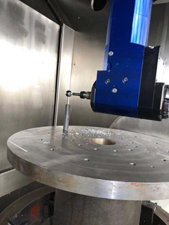

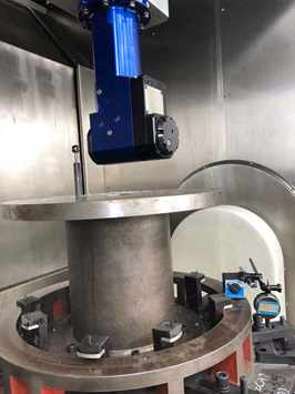

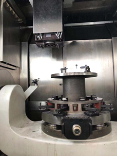

4.1      原来的机床是摇篮五轴,为了加工特殊工件需要加装直角头
4.2      加装直角头后,刀具半径和长度如何补偿呢?
有两种可以实现,
            方法1.  利用再建一套五轴转换
            方法2.  把直角头看成一把刀具。
本文档介绍方法2,即把直角头当成一把刀具来实现。

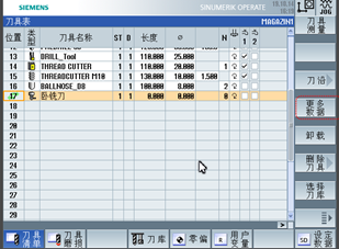

4.3      建立一个卧铣刀

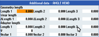

在更多数据里输入:长度1,长度2,长度3
4.4      刀长的计算加工平面不同,长度1,长度2,长度3的含义不同
因为整个附件头+刀具都看成一把刀具,所以加工平面还是G17,只不过在Z,Y两个方向都有刀长
以直角头为例,计算刀长的时候,把直角头+刀具看成一把刀具,L1(Z)长度是刀具的旋转中心到直角头的参考点,如下图所示:
L1=123.956 (Z)
L2=-133.000 (Y)(直角头Y轴矢量+刀具长度)
L3=0 (X)

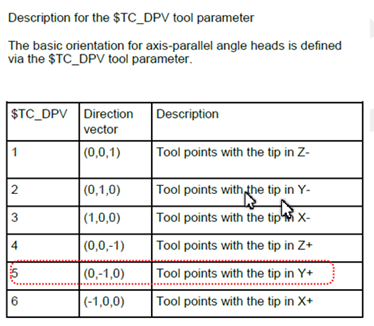

4.5      刀尖点的指向
刀尖的指向确定后,刀具半径的补偿方向就可以定了
4.6      做了以上设置后,刀长和刀具半径的补偿都是对的
