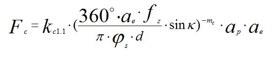

1. 首先需要计算刀具的切入角
2. 其次计算出刀具单位时间可切除掉材料的厚度,因为在切削过程中这个厚度是不断变化的,为了方便起见,我们取切削厚度的中间值
3. 随后我们可以来计算单位切削厚度材料所需的切削力,公式和上期讲车床的时候一样。
4. 下一步,我们结合切屑的截面积可以计算出刀具承受的总切削力(Fc)
这样我们就得到了对于铣削加工,完成单位体积材料切削所需切削力的公式:

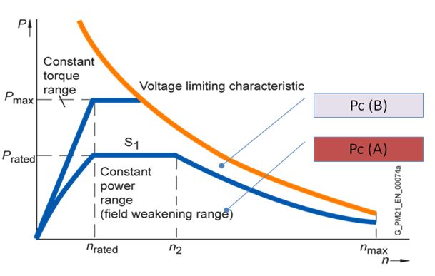

我们使用上一期讲过的方式可以计算出轴电机需要提供的功率
由于铣床的电机和铣床的机械之间采用直连的方式比较多,减速比i=1,所以上面的公式可以化简成
相关结论在工程环节的应用:
 1.计算出主轴转速(n)和其在切削中对应的功率值(Pc)后,就可以结合主轴电机的功率特性曲线判定该数值是否合适了,这个方法和车削过程一样,这里不多赘述,有兴趣的读者可以参照上一期内容。http://www.ad.siemens.com.cn/CNC4YOU/Home/Article/3
