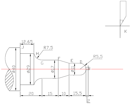

1.   零件图
图1
刀具:粗车刀(2号刀),需要输入刀尖半径,例如0.1mm
图2

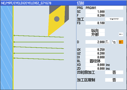

5.    CYCLE952同于G70-G73的设置:
在程序段中输入CYCLE952(),按向右键。
PRG
输入一个程序名,例如PRG001,该程序用来存储。
SC
安全距离,类似G81R平面,单位mm
F
粗加工的进给率,单位mm/r
     加工
可选粗加(G71/G72/G73),精加(G70),粗加+精加
FS
精加工的进给率,单位mm/r
纵向/横向/平行于轮廓
具体纵向G71/横向G72/平行于轮廓G73
外部/内部
G71外圆粗车选外部
←G71,会检查刀沿和根据精加程序选择本例程序自Z+Z-
D
切深,具体G71 U(∆d)中的∆d,每次切削深度(半径值),有正负,本例输入2
UX
X轴精加工余量,具体G71 U(∆u)中的∆u的一半,半径值,本例输入0.5/2
UZ
Z轴精加工余量,具体G71 W(∆w)中的∆w,本例输入0.2
BL
圆柱体/余量/轮廓,具体圆柱体即G71G72;余量即G73,轮廓本例不讨论。
XD
0inc,即G71,在精加出刀时X41已考虑毛坯量,所以0inc
ZD
0inc,即G71,在精加进刀时Z2已考虑毛坯量,所以0inc
凹轮廓加工
选否,本例不讨论。
加工区限制
选否,本例不讨论

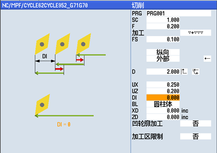

6.     CYCLE952优于G70-G73的设置:
  a.     切深参考边沿,粗加保护刀具和机械
 图3为等深车削(同G71G72)
 图4为切深参考边沿,不会在台阶处有X向抖动,粗加保护机械和刀具

 DI参数的断屑作用。
图11
图12
1) 功能开通时就本例,沿Z轴往负向断续进给; 2) 类似G73q值,每次进给车削时的深度;3) DI值太小加工时间延长;4) DI值太大没有断屑效果;5) 默认为0DI参数功能关闭;6) SW24时为选项功能;7) 图11为DI功能关闭(同G71);  8) 图12为DI功能开通。
