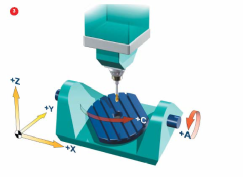

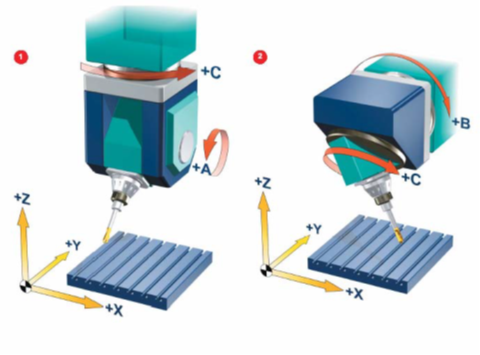

CYCLE800简而言之是一种静态的5轴平面转换,它允许用户通过 3+2 轴机床加工定义空间中的旋转工作平面。
CYCLE800的常见应用:
本文,以第3种最为常见的A/C轴摇篮式的应用的机床结构为例,简介回转数据的设置过程:

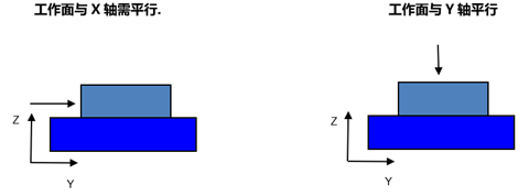

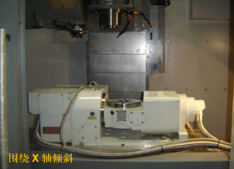

2.     确认旋转工作台的静态精度
旋转工作台平行度,整个转台在工作台上放置后X,Y向需要校正。
备注:此精度为转台放置在工作台上的最基本的精度,必须校正好之后转台固定锁紧。

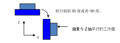

4.      转台转换精度检测和补正方法
转台倾斜±90°,检测此时盘面Z方向的平行度,通过倾斜轴螺距误差正,
注意:补正前需要先将MD32700,1改为0之后补正,补正之后将0改为1,再转台回零点。在进行检测。直到精度达到要求。
具体方法:
<JOG>定位倾斜轴倾斜90°→关门后按程序启动键,转台转90度后检测与Z轴的平行度
<MENU SELECT> 调试机床数据轴机床数据搜索参数MD32700,1改为0 机床数据有效<PROGRAM MANAGER>程序管理LEADWELLA1_AXIS_PITCH程序打开找到对应激光螺补角度位置 修正 NC执行
AUTO模式RESET程序启动屏幕左上角出现有效字样闪过再将参数MD32700, 0改为1后手轮将A轴90°摇开后自动定位到倾斜轴90°的位置进行检测,如此反复调整检测直到OK为止。
备注:此种补正方法是手动补正,有一定的误差,有条件最好要求倾斜轴做镭射补偿。
