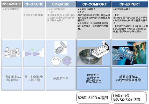

3.       车床版828D EGB是标配吗?
EGB功能是一个选项功能,属于通用耦合选项系列,根据不同的应用层级,选用不同的选项功能:
滚齿一般选择CP-COMFORT(选项订货号6FC5800-0AM73-0YB0).
4.     滚齿模式下,如果进行齿向修型,是怎么实现的,尤其是齿两侧的修型量不同,或一边修型一边不修型?
若需要实现齿向修形,特别是两个齿面的修形量不一致,滚齿的电子齿轮箱选项CP-COMFORT无法满足耦合关系,需要CP-EXPERT才能实现。且只有840Dsl的NCU720, NCU 730可以实现。
