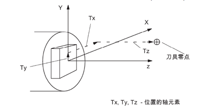

    在大部分车床结构中均没有实际Y轴,若在配置有铣头的车床中进行铣削加工只有通过车削主轴(主主轴)进行运动补偿才能进行三维加工。但是手工去计算主主轴角度与X,Z的位置关系难度较大,而SINUMERIK数控系统的选项功能(不带Y轴的端面和圆柱面转换6FC5800-0AS50-0YB0)正适用于这种需求。
进行端面铣削加工(G17平面)时使用TRANSMIT端面转换,系统会自动生成一个虚拟的Y轴。比如在端面上铣削一个四方,只需要进行X,Y,Z轴位置编程,如下图1-1所示。不需要考虑车削主轴C的位置,系统将自动进行转换。再配合西门子强大的铣削循环模块,极大的方便了编程。
1-1

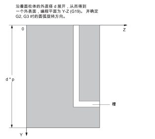

进行圆周铣削加工时使用TRACYL(d)柱面转换,系统会自动生成一个虚拟的Y轴,将柱面展开成平面编程如图1-2所示。编程时只需要考虑X,Y,Z之间的关系,不需要考虑主轴C的位置关系,系统自动进行转换。需要注意的是此时刀具轴X,即深度方向为X。
1-2

TRANSMIT       端面转换开始,
TRACYL(d)      柱面转换开始,其中d为圆柱工件直径
TRAFOOF      转换结束
