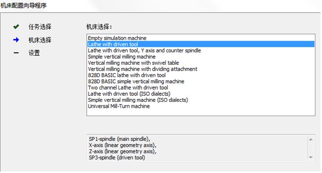

待加工的零件如上图所示,为了实现不在机床旁边也可以调试加工程序,笔者是在SINUTRAIN(版本4.5)上进行加工程序编写的。
首先我们需要选定一个机型:斜床身,带动力刀架的车床。

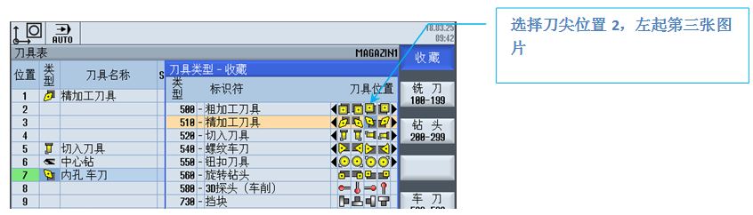

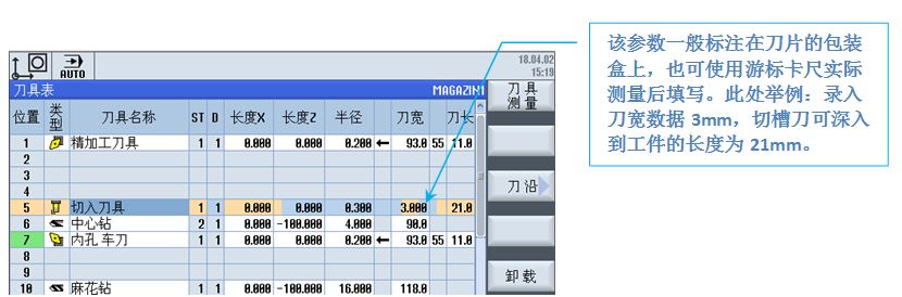

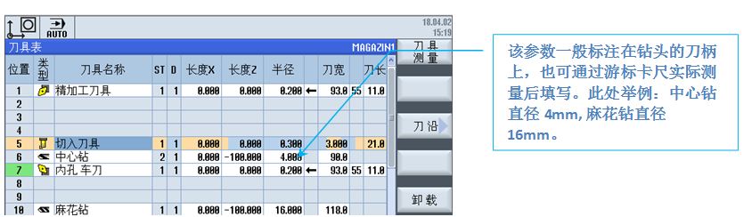

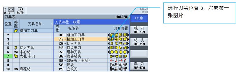

首先创建加工这个零件所需要的刀具,我们创建如下刀具,数量均为1把,创建刀具的时候要注意正确录入刀具数据(包括刀尖方向以及必要的刀具数据),原因在于:它们和后面编程中需要切削工艺循环相挂钩 ,正确录入刀具数据,循环的使用才能正确,模拟过程显示可以更精确,系统估算出的加工时间,零件加工出来的最终尺寸也会正确。
刀具信息以及注意事项如下:

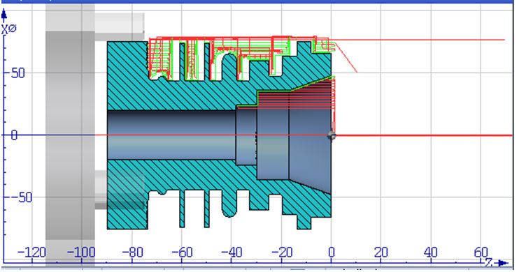

MSG("使用轮廓切削循环进行粗加工和精加工")
N120CYCLE952("123",,"",101331,0.15,0.15,0,1,0.1,
0.1,0.5,0.5,0.1,0,1,0,0,,,,,2,2,1,30,0,1,,0,32,1100010,1,0,0.1)
N130   MSG("轮廓切削循环加工结束")
第三调用轮廓切削循环-Cycle 952,真正的切削动作是在这一部分完成的,当然需要结合后面编写的轮廓子程序。
针对这个工件我们使用第三种工艺,往复车削,根据加工的轮廓,我们只需要录入4个参数即可,其他参数保持默认
总结一下就是:1)确定加工基本条件  2)确定标记位(AA:BB)  ,3) 调用加工艺循环。

1. 创建刀具的时候要注意正确录入刀具数据(包括刀尖方向以及必要的刀具数据)。例如:刀尖方向,刀宽,刀长, 直径,刀尖圆弧
