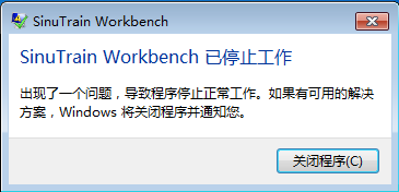

    Sinutrain的基础版本在西门子中国-工业支持中心-CNC4YOU网站上可以免费下载试用。在Win7环境安装后,有部分用户在运行该软件时,软件报错:“SinuTrain Workbench已停止工作”。软件无法正常工作。报错信息如下图。
    出现这种情况是和用户操作系统相关。电脑连接互联网,对操作系统进行更新,有时会解决这个问题。如果解决不了,需要安装Microsoft .NET Framework软件。Microsoft .NET Framework 是一个 Microsoft Windows 组件,Windows 用户可通过各种分发渠道获得它。这些分发渠道包括 Microsoft Update 网站和 Microsoft 下载中心。
    Microsoft .NET Framework有众多版本,最新版本并不一定适用Win7系统,可能会出现安装错误,无法安装的情况。经过测试Microsoft .NET Framework 4.5版本可以在Win7环境上安装,并解决Sinutrain运行错误无法运行的问题。
