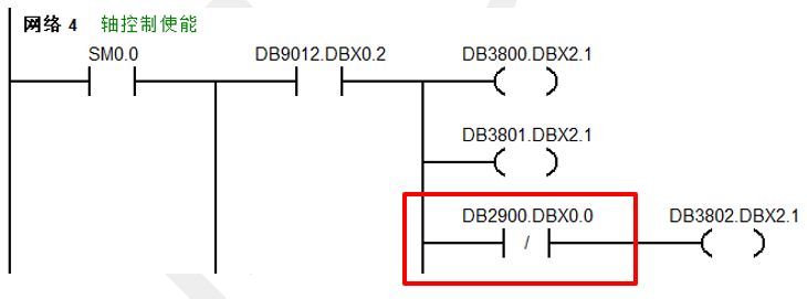

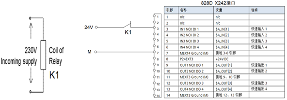

5.1.2 接线
24V通过继电器K1的一组常闭开关与828D快速输入DI1相连。
5.1.3 修改PLC
5.1.4  测试结果

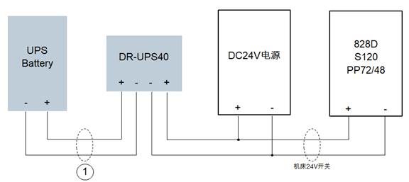

image.png这里我们可以加个常闭开关,当机床突然断电一段时间后打开这个开关,使得UPS电池和UPS之间也断开连接,避免电池电能的损耗。
确保在突发断电后24V供电正常,保证828D, S120驱动以及I/O能正常通电一段时间。
24V通过继电器K1的一组常闭开关与828D快速输入相连。
说明:
1)AC220V 继电器线圈需要接至机床220V供电。

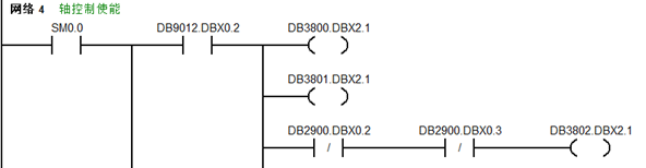

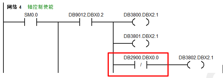

2)将继电器一个常闭触点接至828D快速输入输出接口(X242)第三管脚DI1,如图所示。
3)在PLC中,通过DB2900.DBX0.0控制轴使能的复位信号,快速输入信号有变化时,使轴处于控制停止状态。
5.2.3 修改PLC
5.2.4  测试结果

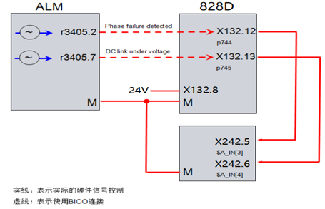

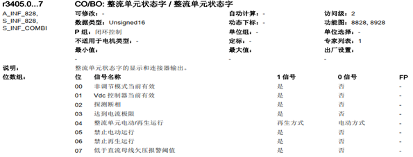

5.3   对于带Drive Cliq的电源模块: 使用R3405.2 和R3405.7 作为电源故障的触发源激活快速输入信号$A_IN [3]和 $A_IN [4]
5.3.1   硬件需求
此方案不需要额外的附加继电器。根据现场垂直轴断电掉落实际情况来确定是否添加UPS电源
5.3.2   接线
$A_IN[3] BICO to r3405.2:连接 X242 pin5 到 X132 pin 12
$A_IN[4] BICO to r3405.7:连接 X242 pin6 到 X132 pin 13

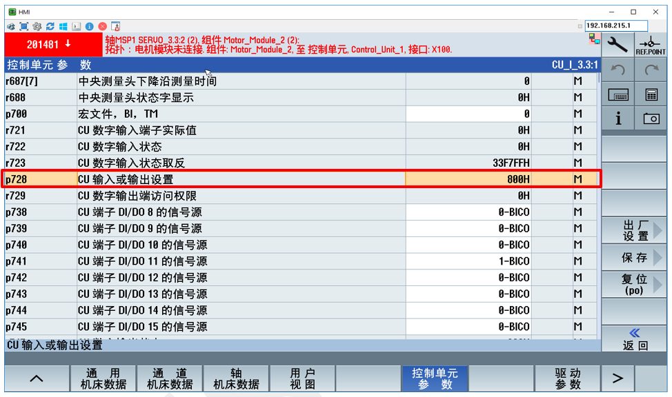

5.3.3   参数设置
N10350 $MN_FASTIO_DIG_NUM_INPUTS=5
N10360 $MN_FASTIO_DIG_NUM_OUTPUTS=5

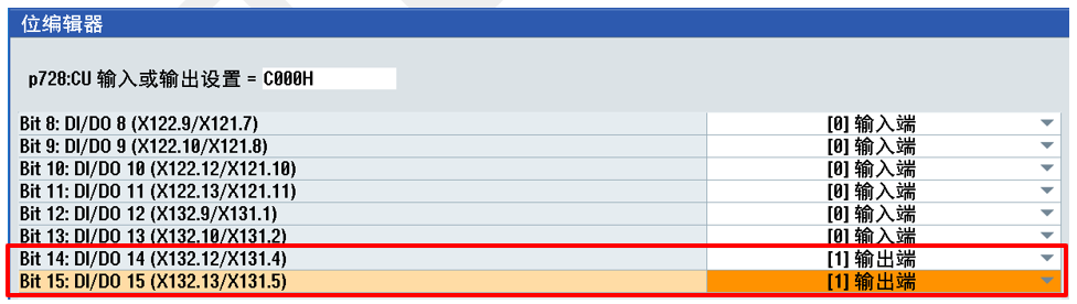

进入控制单元参数画面,找到P28参数:
设置 X132 pin 12 和 pin 13 为输出端:
设置P744 BICO 连接 ALM r3405.2,  P745 BICO 连接 ALM r3405.7。
