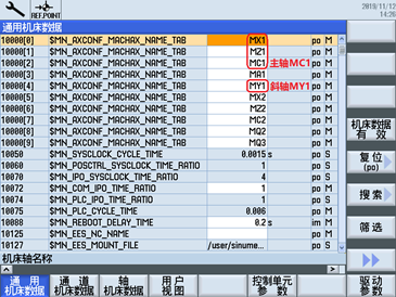

        转换激活时,参与转换的机床轴、通道轴、几何轴的名称须不同 ,  样例设置如下图所示

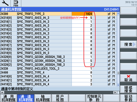

  机床数据:通用转换数据,通过下列数据定义一个通道中的坐标转换数据组;
MD24x00 $MC_TRAFO_TYPE_<n>(定义通道中第 n 转换类型)
MD24x10 $MC_TRAFO_AXES_IN_<n>(通道中第 n 转换的轴对应关系)
MD24x20 $MC_TRAFO_GEOAX_ASSIGN_TAB_<n>(第 n 转换的几何轴对应的通道轴)
MD24x30 $MC_TRAFO_INCLUDES_TOOL_<n>(第 n 转换生效时的刀具处理)
<n>=1,2,3,4坐标转换数据组数。
               样例设置:选择第三组转换,对于 TRAANG,类型为 1024,如下图所示

MD20140 $MC_TRAFO_RESET_VALUE   =3  启动(复位/零件程序结束)时选择的坐标转换数据组
*本样例选择第三坐标转换数据组,所以设为3)
MD20144 $MC_TRAFO_MODE_MASK   =0  动态转换的功能选择
根据上述设置,系统在非REF模式下,复位或启动零件程序就会激活TRAANG斜轴转换

10000[0]
MX1
10000[1]
MZ1
10000[2]
MC1
10000[3]
MY1

24300
1024( 第三组坐标转换 )
24310[0]
24310[1]
24310[2]
24320[0]
24320[1]
24320[2]
24700
-60
