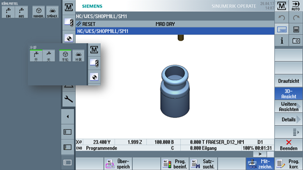

西门子数控系统推出sidescreen边屏技术已经有一段时间了,边屏是什么,它又有哪些用途,本篇就简单的说一说。
边屏技术是SINUMERIK Operate V4.8 版本上的界面技术,随着触摸屏,大屏幕在机床行业中的发展应运而生,类似于分屏,它在Operate界面上的位置靠左或靠右,在保留原有人机界面的基础上另开辟出一片区域,像看板一样精简的显示更多有效信息。

如何激活边屏呢,很简单,显示机床参数 MD 9114 修改为1,重启HMI就可以了。
它可以任性的折叠和展开,展开即可领略大屏风采。

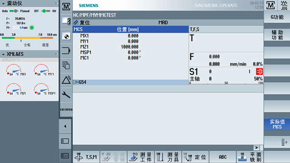

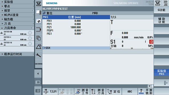

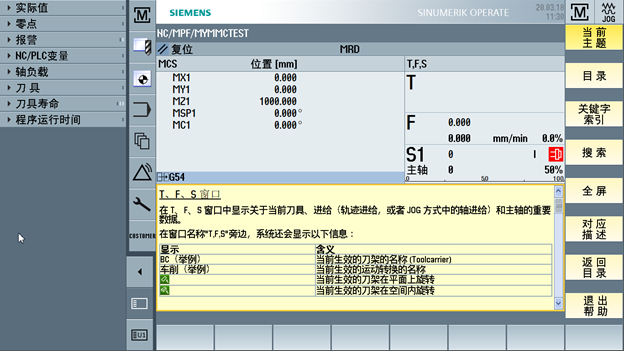

系统预定义的显示插件,插件也可以任性的折叠和展开。
插件内还有玄机,标题文字后的小点点也是设计的亮点,它告诉你当前所在的位置。
通过导航键快速的切换到各个界面区域。

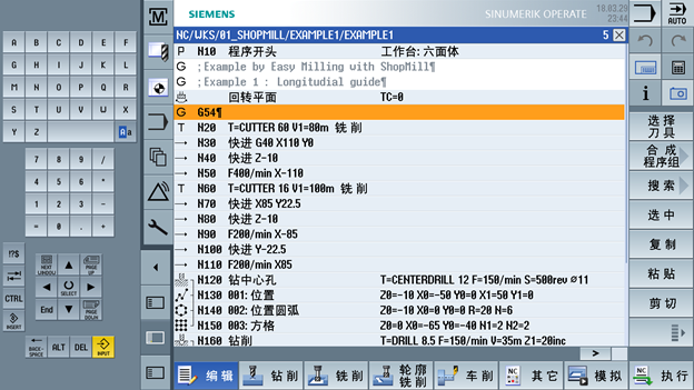

支持触摸操作的MCP软键:最多可定义64个按键。
为方便操作员输入字符的虚拟键盘。

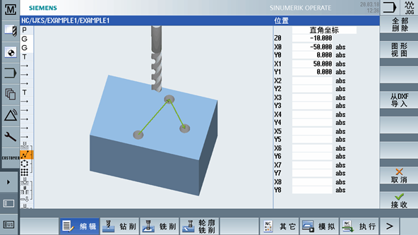

更强大的是,它还支持二次开发,按照用户机床的应用需求,定制化显示所需信息。它的开发也很方便,系统已经设计好了开发框架,只需要修改特定的配置文件就可以快捷的实现界面开发。
开发语言:SINUMERIK Run MyScreens / SINUMERIK EasyXML
可以开发更多的页面。每个页面上还可以开发更多的插件。
结尾献上边屏技术应用一例:温度监控的仪表盘显示。
