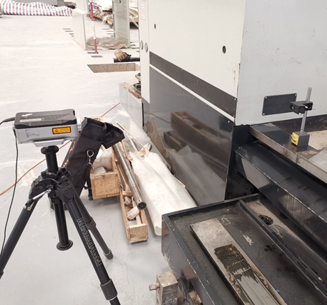

下文以西安某军工单位采购的星火机床大型车床为例,介绍如何采用新的方法进行X和Z轴螺距补偿。

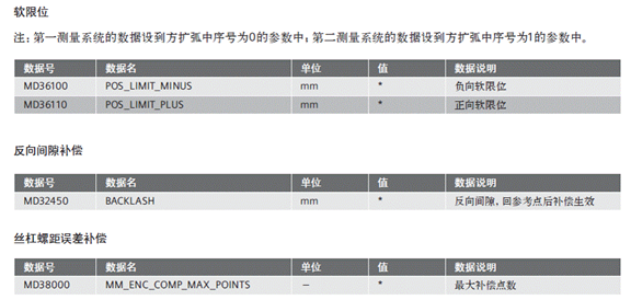

(1)   在标定好机床的坐标位置后,填写适当的正负软限位参数,取消已生效的方向间隙值,相关NC参数对应如下所示:

3)   通过第三方测量设备测量各个点位需要补偿的值,并记录存档。
