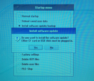

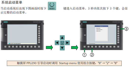

首先安装SDB文件,开机启动后,按如下步骤进入系统启动菜单栏:

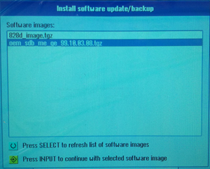

然后选择Install software update/backup菜单,插入U盘后点击YES按钮
然后选择存储在U盘内的SDB文件,按下INPUT黄色按钮,等待系统提示安装完成后,拔下U盘,最后重启系统。
SDB文件安装成功后,会在诊断——版本——OEM应用程序中多出SDB40,SDB60,SDB80三个文件,点击详细按钮可看到内部版本已升级到99.10.03.08。

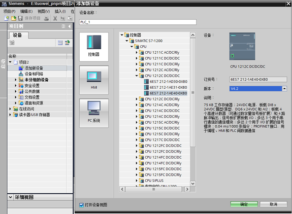

打开博途——新建项目——添加新设备——选择相应的CPU型号——确定
如下图所示,成功插入S7-1200设备:

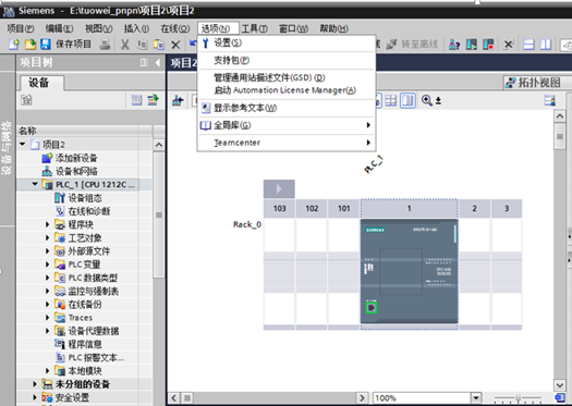

设备插入成功后,开始组态PN/PN Coupler,若此前安装过PN/PN Coupler的GSD文件后,可直接组态,若没有安装,则需要先安装PN/PN Coupler的GSD文件.
PN/PN Coupler的GSD文件下载链接地址为:https://support.industry.siemens.com/cs/document/23742537/profinet-gsd-files-%3A-gateway?dti=0&lc=en-SK

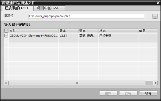

在此简单介绍一下GSD文件安装步骤:首先打开选项功能菜单,点击“管理通用站描述文件(GSD)”菜单,打开安装界面。
然后找到下载好的GSD文件的存放路径,点击安装即可,状态显示“已经安装”后即代表安装成功。

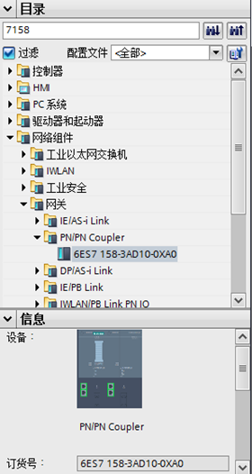

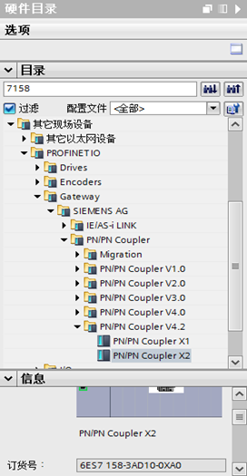

GSD文件安装成功并刷新硬件目录后,便可通过搜索订货号来查找组态文件,此处需要特别注意的是不要选择路径:网络组件——网关内的PN/PN Coupler文件,我们要在路径:其他现场设备——PROFINET IO——Gateway——SIEMENS AG——PN/PN Coupler——PN/PN Coupler V4.2内选择 PN/PN Coupler X2文件。
如下图所示,左右两个文件虽然订货号完全一致,但是左边图片所示的文件才是我们需要用到的组态文件。

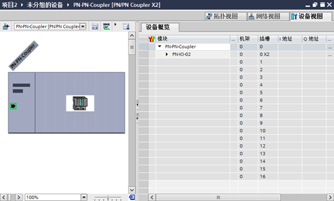

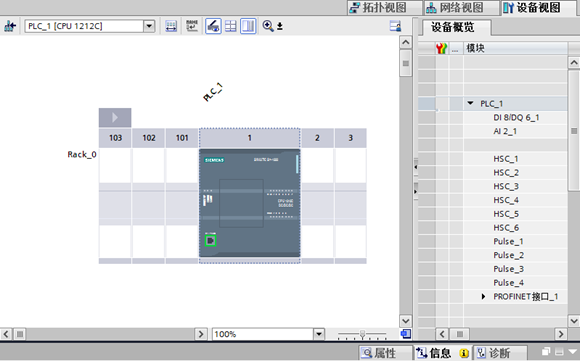

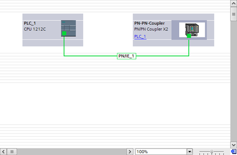

如下图所示,打开网络视图后将PN/PN Coupler X2文件拖拽到视图中,并与PLC连接

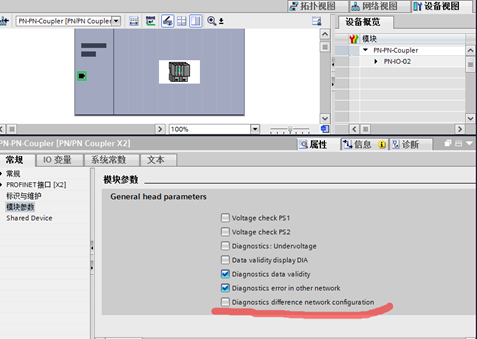

点击设备视图,在属性——常规——模块参数,将最后一行的诊断不同网络之间的配置勾掉

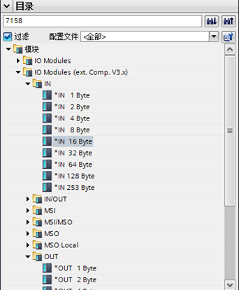

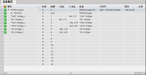

点选PN-PN-Coupler后,点击设备视图,在设备概览内便可组态修改相应的插槽字节数量及地址的起始数值
点选过滤后,在硬件目录中选择IO Modules(ext.Comp.V3.X)目录下的IN和OUT目录内的文件(注意不要选择IO Modules内的IN及OUT目录内的文件,否则PLC报警模块出错)
根据表格1中总结的1200与828D内部组态字节的对应关系,在相应的插槽内组态如下地址起始数值及字节大小,然后编译下载(期间要注意确认给PN/PN Coupler X2接口分配IP地址和名称,具体做法在此不再赘述)

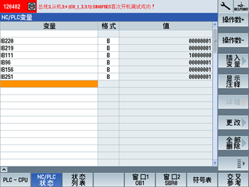

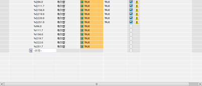

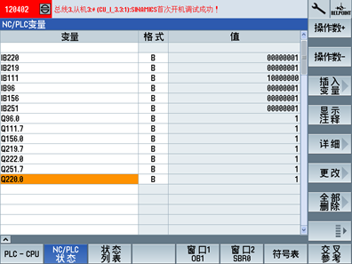

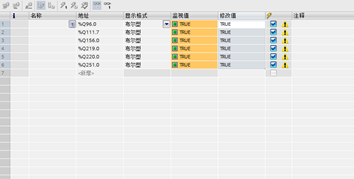

打点测试结果:
