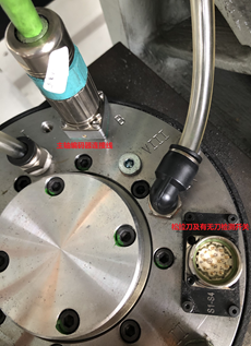

• 编码器电柜端连接。编码器电缆型号:6FX5002-2CA31

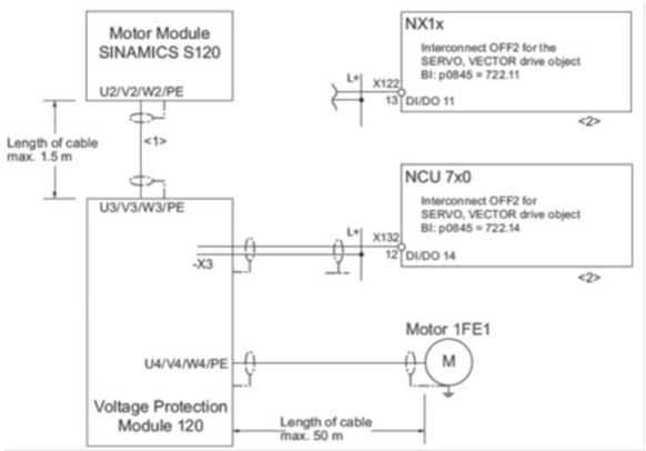

• VPM保护,VPM的X3端子连接PPU的X132的12脚或X132没有使用的端脚(如本台连接到X132.2),控制主轴驱动OFF2.
• VPM模块安装于S120驱动与电机之间。连接示意图如下图:
