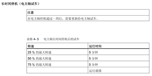

3. 在第一次调试电主轴,电主轴冷启动时,需要遵守试车和热启动规定。

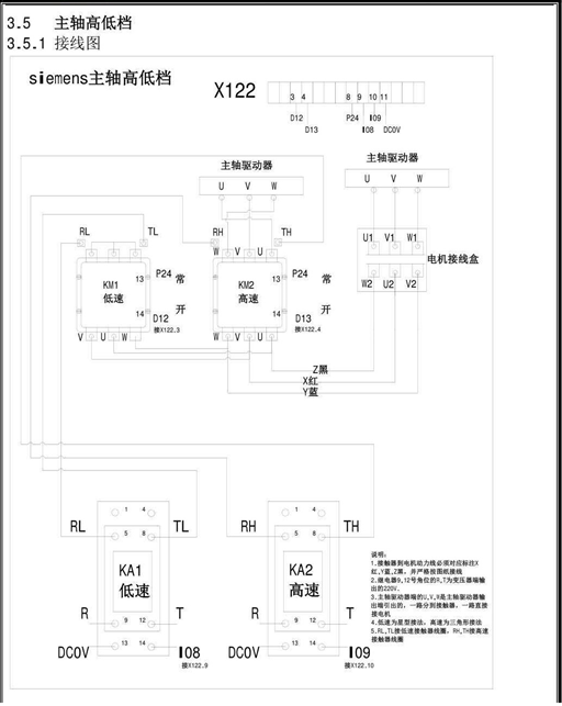

5     硬件连线

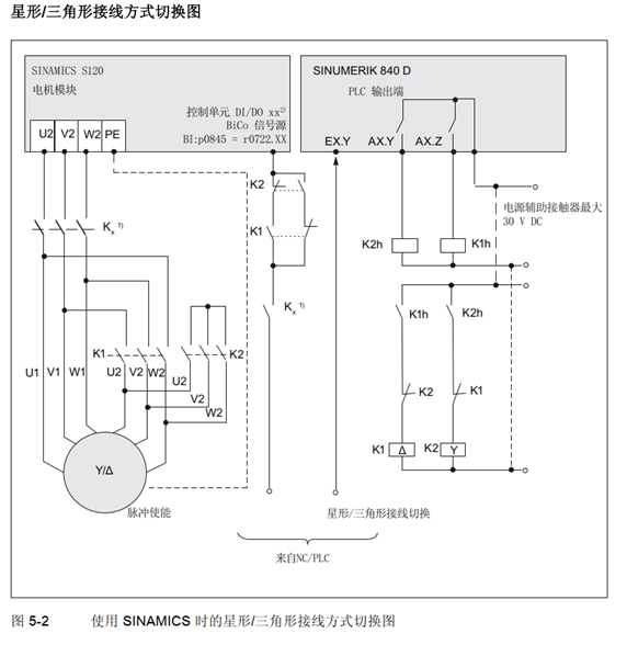

5.1      星三角设计硬件连接图
5.2      S120系统可以通过参数和X122数字量输入输出端来实现星三角切换,系统硬件连线如下:
注意:为了安全起见,建议星和角接触器要有硬件连线互锁。
5.3      PPU端X122接线
需要增加六芯线
    星型接法的接触器用X122的第9脚,(R722  bit8)。三角型接法用X122的第10脚(R722   bit9)。
    星型接法的接触器反馈用X122的第3脚,(R722  bit2)。三角型接法用X122的第4脚(R722   bit3)。
     X122第8脚接24V, X122第11脚接0V。
参考如下图

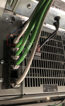

5.4      SMC20网线连接
下图红框内白色网线,从combi驱动X205连接到SMC20.

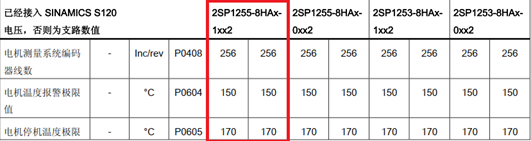

1,          2SP1255-8HA01-1DK2为例。编码器为1VPP 256。温度传感器为PT1000。星三角切换速度1800/分钟配置主轴驱动,选择调试---驱动系统---驱动---更改。
电机温度传感器为PT1000,但红框内没有PT1000.这里可以先选择默认,之后再驱动参数里修改。

6.3      星三角控制硬件分配
配置控制单元参数,先通过BICO把X122第9,10两脚定义成输出(bit8和bit9)
P738,P739在X122第9脚定义成星型接触器输出,在X122第10脚定义成△型接触器输出,如下图
P831[0],P831[1]星型接法的接触器反馈用X122第3脚(R722 bit2)。三角型接法用X122第4脚(R722 bit3)。

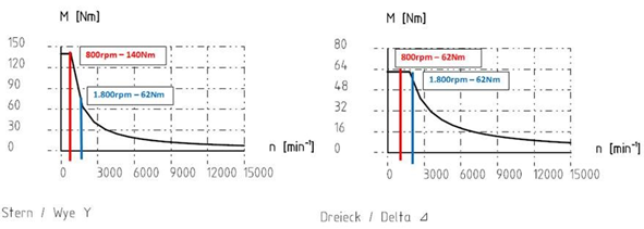

          4不要在800~18,000rpm运行时超过主轴的扭矩(根据功率扭矩图)
          5根据确定,星三角切换速度应在1800转为最理想。

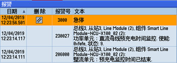

1,            供电里配置了外置接触器,当急停松开后,过几秒中系统发生报警,经过检查发现COMBI硬件故障,试验步骤:
1)            送电加上使能接触器是吸合状态。根据报警帮助,用万用表量combi进线电源,三相交流380V无误,单相与地交流220V也很平稳。断电量三相与地之间没有短路。
2)            送电加上使能,量直流母线两相之间是直流530上下。证明母线是充电的。
                   3)           监控系统进线电源发现都是在0V上下。但实际输入电压是380V。怀疑硬件问题更换combi驱动
                  4)     更换硬件后再次监控进线电压是380V,并且没有任何系统报警。

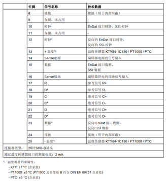

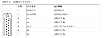

8,            电主轴配置好后,报警如下图:                       硬件故障SMC20型号和版本
处理故障如下:下图为smc20内部端脚说明。
1)  编码器线型号为:6FX5002-2CA31,根据报警可以判断出是编码器电源问题。圆头连接到电主轴上,方头按照上图使用万用表量取1脚和14脚,2脚和16脚是否为通路。如果为通路可以判定电机和线是没问题的。
2)  更换smc20硬件,故障解除。

根据德国热线反馈:
1, 如果客户使用主轴用于高速攻丝机器,主轴可以在两种配置下运行15.000rpm。没有必要转换。高转矩和低转速运行只需使用星形模式,高转速和低转矩运行只需使用角型模式。–或者更好的是,保持星型模式
2, 如果想从星型转为三角1.800rpm切换可能会更平滑。
