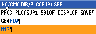

4.2      创建中断程序

a.系统数据-NC数据-循环-制造商循环目录('/_N_CMA_DIR/' )下新建异步子程序,本例子程序名称格式PLCASUP1- PLCASUP8总共可以使用8个.子程序个数必须大于等于主程序中ASUP_NUM的个数,否则初始化时系统PLC会报错.
b.设置完成之后,系统重起上电,PLC会自动初始化设置的中断个数.
上电初始化时FB4.Wvar4=1,PLCASUP会等待主程序当前程序段执行完成后启动,同时主程序停止,当PLCASUP执行完后,主程序继续往下执行.
上电初始化时FB4.Wvar4=0,PLCASUP会立即删除主程序剩余行程,当前主程序段剩余的行程在异步子程序执行完后将不再执行,立即启动异步子程序,同时主程序停止,当PLCASUP执行完后,主程序继续往下执行.
