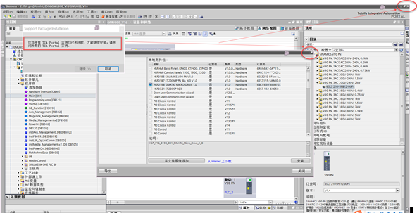

4     TIA Portal安装支持包
4.1      选项 -> 支持包
选择按钮‘选项’,选择‘支持包’
4.2      选择'从文件系统添加'
4.3      选择待安装的支持包
选择待安装的支持包,如HSP_V16_0185_001_Sinamics_V90_PN_1.4.isp16,选择‘打开’
勾选HSP_V16_0185_001_Sinamics_V90_PN_1.4.isp16,选择‘安装’
选择‘确定’
4.4      提示'请关闭所有TIA Portal实例'
4.5      按提示关闭所有打开的TIA Portal窗口
按提示,关闭所有打开的TIA Portal窗口。
选择‘继续’,
·        说明 只有关闭所有打开的TIA Portal窗口后, 按钮‘继续’才变为黑色可选择。
4.6      安装进行中
5     安装完成
5.1      安装完成后, 可选择'完成'或'重新启动'打开TIA Portal
5.2      查看安装的支持包
选项 -> 支持包,参考已经安装的支持包
