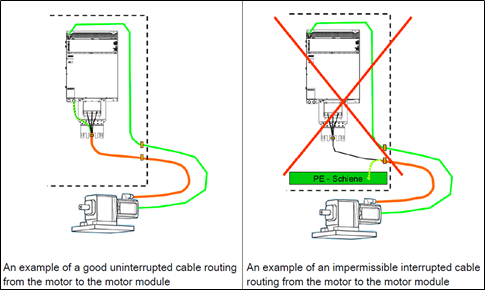

       很多情况下,207930报警不再显示,机床动作似乎也正常。但是这样的情况导致出现了严重的后果:控制该电机的电机模块(Motor module)接连损坏,更换新的模块后2-3小时,模块就报警并损坏了,机床厂工程师不敢再尝试更换新模块。
         经西门子工程师现场服务,诊断后结论是“电缆未按要求固定到驱动应有屏蔽板上”。
注:用户未购买驱动屏蔽板,见图2中红圈标记出部位未安装屏蔽板
                                                                         图二                                                      图三

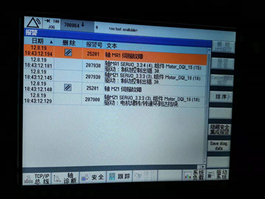

       在调试搓齿机时,两个同步的轴在单独移动时出现207900“驱动:电机堵转/转速环到达挡块”报警,同时伴随着207930“驱动:制动控制器出错”,如下图四。
                                                                                                                 图四
          检查轴参数和对应驱动参数正常,检查动力线连接正常,跟换相序依然出现报警,查看Z和A轴的驱   动器发现都是单轴的45A模块,且两个轴都是带抱闸的1FT7电机,如下图五。
图五
         查阅S120手册得知,驱动器大于45A(包括45A)的模块需要安装屏蔽板。购买屏蔽板并按要求安装接线,故障报警消除,轴正常运行。根据本案的经验,建议OEM购买屏蔽板并按规范接线,以避免类似故障。
