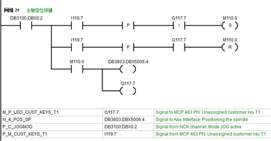

3.    PLC接口信号定位
使用PLC接口信号定位可以方便地在MCP上设计一个用户自定义按键,方便用户使用按键进行一键定位。对应的接口信号地址为DB380X.DBX5006.4,也是定位到M19定义的位置值上,PLC编程如下图所示:
但注意此种定位方法如果主轴电机还未回参考点是不行的,前两种定位模式M19和SPOS都可以在主轴没回参考点时直接执行,系统自动先找零点接着定位。
