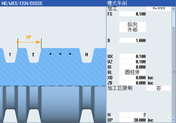

槽式车削
PRG: 加工中自动生成的临时程序的名称。(不可与被调用的轮廓程序或者轮廓子程序的名称相冲突)
SC:安全间隙
F:粗加工进给速度。每转进给量
加工:加工方式选择。粗加工/精加工/粗+精加工
FS:精加工进给速度
加工方向:纵向/横向
加工位置:外部/内部
D:最大进给深度
UX:X轴精加工余量
UZ:Z轴精加工余量
DI:断屑距离,单位mm。值为零时,表示连续加工,不断屑
例如:DI=0.6mm,表示切削方向每前进0.6mm,停顿一下和退刀,保证切削完全断开。
尽量产生极小的切屑,保证不缠绕。
BL:毛坯类型。圆柱体/余量/轮廓
当选择圆柱体/余量时,XD、ZD分别表示圆柱毛坯的X、Z向的尺寸/余量(绝对/增量)
当选择轮廓时,XD、ZD无需填写,但是却需要在程序中M30后定义毛坯轮廓,同样使用CYCLE62调用,并且要在调用最终工件轮廓之前先调用毛坯轮廓。此类工件加工,毛坯多为成型铸造好的或经过粗车后有一定轮廓的,去除了大部分余量的工件。
XD:X轴毛坯余量
ZD:Z轴毛坯余量
N: 凹槽数量
DP:凹槽间距,正负值代表凹槽的排布方向。

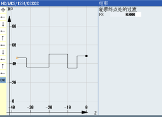

基本信息:加工如下图形状深沟槽和宽窄槽,毛坯直径60mm,T2:切槽刀,刀宽3mm,刀尖半径0.1mm
思路: 利用CYCLE952往复车削循环进行粗加工,然后再次调用往复车削循环进行精加工

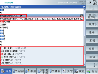

程序以及注释:
粗加工程序段 | 注释 |
WORKPIECE(,,,"CYLINDER",0,0,-80,-60,60) G90G95 M3S600 T02 G00X65Z4 M8 CYCLE62("A1",1,,) CYCLE952("AAA",,"",101311,0.1,0.1,0,1,0.1,0.1,0.1 ,0.1,0.1,0,1,60,0,,,,,2,2,1,30,0,1,,0,32,110,1,0) G00X200 Z200 G75X0 M9 M5 M01
| ;设置毛坯
;调用名称为“A1”的槽型轮廓 ;往复车削循环调用,参数如下
精加工程序 | 注释 |
G90G95 M3S600 T02 G00X65Z4 M8 CYCLE62("A1",1,,) CYCLE952("AAA",,"",101321,0.1,0.1,0,1,0.1,0.1, 0.1,0.1,0.1,0,1,60,0,,,,,2,2,1,30,0,1,,0,32,110,1,0) G00X200 Z200 G75X0 M9 M5 M30
E_LAB_A_A1: ;#SM Z:4 ;#7__DlgK contour definition begin – Don't change!;*GP*;*RO*;*HD* G18 G90 DIAM90;*GP* G0 Z0 X47.4 ;*GP* G1 X48 RND=.3 ;*GP* Z-5 RND=.2 ;*GP* X35 RND=.3 ;*GP* Z-10 RND=.3 ;*GP* X50 RND=.2 ;*GP* Z-20 RND=.2 ;*GP* X36 RND=.3 ;*GP* Z-32 RND=.3 ;*GP* X46 RND=.2 ;*GP* Z-37 ;*GP* ;CON,V64,2,0.0000,10,10,MST:3,2, AX:Z,X,K,I,TRANS:0;*GP*;*RO*;*HD* ;S,EX:0,EY:48,ASE:90;*GP*;*RO*;*HD* ;R,RROUND:.3;*GP*;*RO*;*HD* ;LL,EX:-5;*GP*;*RO*;*HD* ;R,RROUND:.2;*GP*;*RO*;*HD* ;LD,EY:35;*GP*;*RO*;*HD* ;R,RROUND:.3;*GP*;*RO*;*HD* ;LL,EX:-10;*GP*;*RO*;*HD* ;R,RROUND:.3;*GP*;*RO*;*HD* ;LU,EY:50;*GP*;*RO*;*HD* ;R,RROUND:.2;*GP*;*RO*;*HD* ;LL,EX:-20;*GP*;*RO*;*HD* ;R,RROUND:.2;*GP*;*RO*;*HD* ;LD,EY:36;*GP*;*RO*;*HD* ;R,RROUND:.3;*GP*;*RO*;*HD* ;LL,EX:-32;*GP*;*RO*;*HD* ;R,RROUND:.3;*GP*;*RO*;*HD* ;LU,EY:46;*GP*;*RO*;*HD* ;R,RROUND:.2;*GP*;*RO*;*HD* ;LL,EX:-37;*GP*;*RO*;*HD* ;#End contour definition end – Don't change!;*GP*;*RO*;*HD* E_LAB_E_A1:
;启动主轴正转,速度600rpm ; 更换T2切槽刀
;再次调用名称为“A1”的槽型轮廓 ;往复车削循环精加工循环,参数如下
;精加工完成如下图所示:
