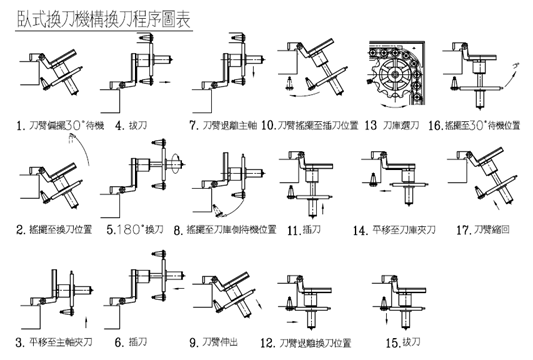

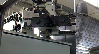

刀库品牌为台湾吉辅,如下图1所示:
4      注意事项
4.1      注意事项一
刀库旋转由普通电动机完成,刀库运刀机构由液压机构驱动摇臂座执行刀库侧、待机位以及主轴侧三个位置的切换,刀库换刀机构同样由液压机构驱动机械手完成刀库侧与主轴侧的抓刀与放刀、拔刀与插刀、刀具180°交换的动作,同时还有主轴液压松紧刀等动作。
刀库回零、刀位计数以及运刀、换刀各步骤的到位信号均通过接近开关输入PLC完成,机床轴X,Y,Z到达换刀位置和主轴SP换刀角度的定向,通过NC换刀子程序L6设计完成。

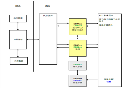

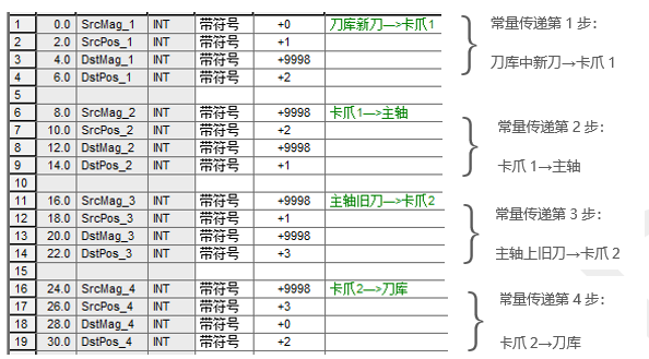

建立传输/响应步骤表的目的是向刀具管理报告任务完成的应答和刀库当前的换刀动作的状态等。此待机位链式刀库的换刀步骤比较多,需要建立传输/响应步骤表,在完成换刀动作的同时响应对应的步骤,以通知刀具管理当前的刀具和刀库状态。刀具管理指令的传输/响应流程见图2
(图2)

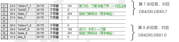

根据西门子828D 刀具管理的设置规则,把真实刀库表示为“1”,真实刀库中的某个刀位用刀位号表示,但是刀库中的刀位往往较多,很难逐个列出。所以用“0,1”代表新刀源地址,实际地址在DB4300.DBW6 和DB4300.DBW8 中;用“0,2”代表旧刀目标地址,实际地址在DB4300.DBW18 和DB4300.DBW20 中;用“1,n”代表刀库中第n号到位,n初始值为0,PLC中映射到DB9901.DBW2。
缓冲区刀库表示为“9998”,那么“99981”代表主轴;“99982”代表卡爪1;“99983”代表卡爪2,并且将从刀库抓取新刀的卡爪始终定义为“卡爪1”,将抓取主轴上旧刀后准备还回刀库的卡爪始终定义为“卡爪2”;装刀点表示为“9999”,本项目只有一个装刀点,所以用“99991”表示
828D PLC 子程序库中粘贴三个数据块:DB9900 ( 常量传递表) 、DB9901 ( 变量传递表) 、DB9902( 响应表) 预先在数据块DB9900 中定义新刀和旧刀的动作步骤,在数据块DB9902 中定义换刀过程中换刀终止和换刀完成的响应步骤,在数据块DB9901 中定义当前刀位号与主轴刀号的传递,以及异步还刀时卡爪2刀号与刀库当前刀号的传递(卡爪2上的刀要还到刀库中哪个刀位上)。由程序随时刷新DB9901 的当前刀位号,三个数据块的部分预定义示例见图3。
DB9900常量传递表
DB9901变量传递表
DB9902响应表(部分)
                          (图3)

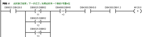

为了便于维护及更换刀库刀具,要求刀库中刀具为固定点换刀,即区别于普通圆盘式刀库的随机换刀,而且为了提高换刀效率和加工效率,要求换刀后机械手运动到待机位(如下图4中状态1)NC程序即开始加工,同时执行T备刀指令,准备下一把待加工的刀具。备刀完成后,机械手仍然停在到图4状态1待机位等待下次执行M06换刀命令。
(图4)
这里存在几种情况,对应会需要不同的换刀动作路径,以达到最佳效率

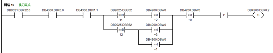

1) M206换刀,有新旧刀交换,对应换刀命令为DB4300.DBX1.1
这种情况,对应图4的第1-9步,最终需要同步应答换刀完成DB4200.DBX0.2,系统才可以继续执行NC程序。如下图5所示

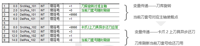

1) 异步还刀+T指令预选刀
执行图4中第9-17-1步。当系统应答完换刀完成即开始执行后续加工程序,此时PLC中的换刀动作继续从第9步往后执行,根据西门子系统规则,必须有换刀指令才能进行同步响应,否则会有系统报警,异步响应则可以随时响应,不需要命令。所以此时从卡爪2还刀到刀库结束后,需要应答图3中DB9902的第8步应答,对应NC/PLC接口地址为DB4200.DBX1.0,同时需要将目标刀位赋值给DB9901.DBW14完成刷新。如下图6所示
(图6
T指令预选刀,对应指令为DB4300.DBX1.2,当M06换刀完成后执行了T指令时,PLC中即刷新了前面M06换刀时的DB4300.DBW20,所以应该在上面异步还刀过程中监控预选刀指令DB4300.DBX1.2,当出现该指令时即设置记忆旧刀号的标志位M120.0,并且应将DB4300D.DBW20赋值给用户自定义变量DB9025.DBW64保存起来,以便给异步还刀判断旧刀的目标刀位号使用。同时需要建立还刀过程中标志位DB9025.DBX53.0,因为T指令备刀动作必须在异步还刀动作结束后再执行。T指令备刀结束需要应答所有步骤完成,即DB4200.DBX0.0。部分PLC程序如下图7所示。
