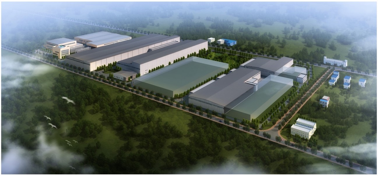

弗兰德是中国风电齿轮箱的重要生产厂家,在中国拥有占地约12万平方米的工厂,主要生产各类型的减速机、齿轮马达和联轴器等。产品广泛应用于轻工业、建筑材料、矿山、电力和冶金等行业,因其良好的质量而享誉业内。虽然已是业内翘楚,弗兰德的管理人员却总是在反复思考一个问题:“如何让生产效率更上一层楼?”
图1:弗兰德工厂鸟瞰图

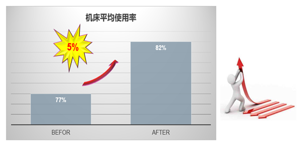

图10:弗兰德机床平均使用率的提升
        应用了西门子机床行业数字化软件以后,经过几年的数据采集、分析以及持续改进,目前机床利用率已经达到了82%!
