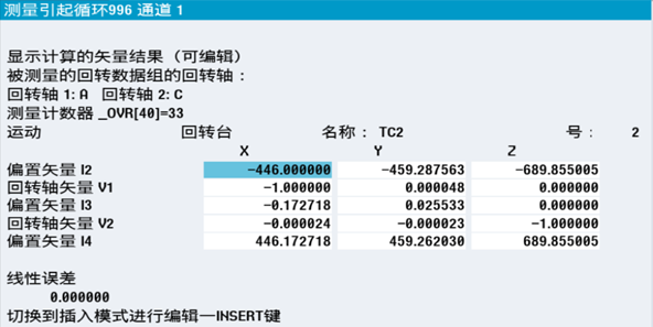

7)    计算
8)    测量结果
参数MD55740 $SCS_MEA_FUNCTION_MASK Bit7设置几何矢量计算的基础。
MD55740 位7:机床运动测量,以回转轴矢量的输入值为标定基础
= 0:以计算出的定向矢量(V1xyz, V2xyz)为标定基础
= 1:以定向矢量(V1xyz, V2xyz)输入值(TCARR)为标定基础

6.3      标定结果
