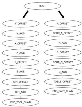

4.2      运动链
机床运动链:分为刀具运动链和工件运动链两部分。
4.2.1      运动链概览
元素
设置
运动链概览
4.2.2      刀具运动链
元素
设置
TOOL_CHAIN
X_OFFSET
X_AXIS
Y_OFFSET
Y_AXIS
Z_OFFSET
Z_AXIS
SP_OFFSET
SP1_AXIS
END_TOOL_CHAIN
4.2.3      工件运动链
元素
设置
TABLE_CHAIN
A_OFFSET
A_OFFSET_CORR
A_AXIS
C_OFFSET
C_OFFSET_CORR
C_AXIS
END_TABLE_CHAIN

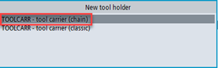

5       通过运动链创建tool carrier
新建TOOLCARR – tool carrier (chain)
5.1      运动类型:回转台
运动类型:回转台
5.2      Tool carrier设置(类型:TOOL_CARRIER_CHAIN
元素
设置
工件链
属性
6       调用tool carrier_chain
元素
设置
Transformation   – tool carrier
选择tool carrier
选择‘TC3_CHAIN
调用tool carrier程序

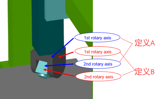

7.7.1      机床类型‘M’:摆头+摆台
定义A:经典方法创建too carrier
定义B:基于运动链方法创建too carrier(旋转轴方向:从工件运动链到刀具运动链)
N55645 $SCS_MEA_KIN_MODE[0] =6             ; first rotary axis C on Z component
                                                                        ; C AXIS AT KIN. CHAIN, RETAIN Z VALUE
N55645 $SCS_MEA_KIN_MODE[1] =6             ; second rotary axis B on Z component
                                                                        ; B AXIS AT KIN. CHAIN, RETAIN Z VALUE
7.7.2      机床类型‘P’:双摆台
N55645 $SCS_MEA_KIN_MODE[1] =4             ; second rotary axis A on X component
                                                                        ; A AXIS AT KIN. CHAIN, RETAIN X VALUE

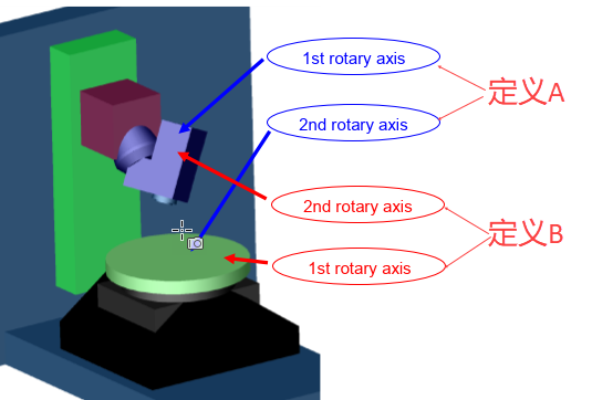

7.7.3      机床类型‘T’:双摆头
                                                                        ; DISTANCE C-A AXIS AT KIN. CHAIN
                                                                        ; DISTANCE A-SP1 AT KIN. CHAIN

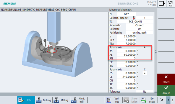

3)    根据机床结构,设定旋转轴1的测量起始角,结束角和测量点数量(最下3,最大12)
旋转轴1-A的测量起始角0度,结束角-60度,测量点数量3

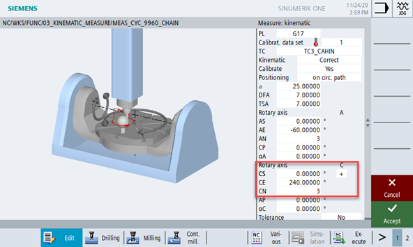

旋转轴2-C的测量起始角0度,结束角240度,测量点数量3
5)    开始测量

N70 $SCS_MEA_FEED_POS_DEG=10                 ; N55637
N80 G17 G90 G71 G64 G54
N82 T="3D_999"
N84 M6
N90 CYCLE800()
N100 TRAFOOF
N110 G0 X0 Y0 A0 C0
N120 G0 Z20

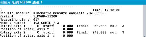

N130 CYCLE150(31,1,"CHAIN_9960_REPORT.TXT")
N140 CYCLE800(0,"TC3_CAHIN",200000,45,0,0,0,0,0,0,0,0,0,1,,1)
N150 CYCLE9960(11200,"TC3_CAHIN",1,25,0,0,-60,3,0,0,0,240,3,0,0.1,7,7,1,1,10,1)
N160 M17
8.2      测量报告
