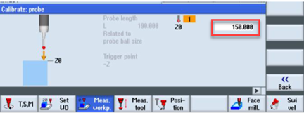

4       测头长度标定
1.     准备测量
·         标准块规:长度150mm
·         块规置于工作台面
2.     主轴端面接触块规
移动Z轴,主轴端面接触块规(必要时使用塞尺)
3.     设置G54Z轴零点
设置G54Z150mm(主轴端面和块规完全接触;必要时使用塞尺)
G54设置完成,
4.     选择测量工件标定测头
JOG方式测量工件 -标定测头
5.     选择标定测头长度
6.     选择长度 - 输入块规长度
Z0填入标准块规高度150mm
7.     准备测量测头位于块规正上方3-5mm位置
注意:块规上表面为测量基准
8.     按压循环启动,自动执行测头长度标定
