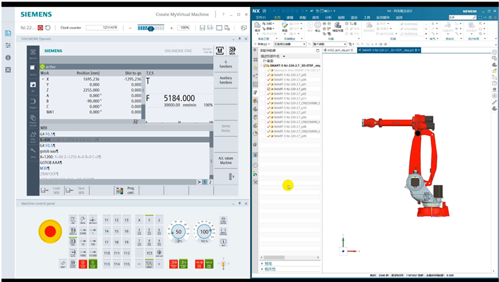

  1. 通过CMVM对基本的NC参数 PLC程序进行设置调试,包括机器人直接控制的参数,编译循环等设置
  2. 通过MCD对机械三维模型进行刚体、铰链、位置控制进行设置
  3. 运行CMVM后将MCD的信号与虚拟机床控制信号连接映射
 4.  通过虚拟机床与MCD对机器人的运动功能进行联合调试

在调试6轴机器人运动过程中,复杂的运动链坐标定义及转换和实际机械运动的调试是直接控制机器人的核心难点,在此大负载机器人模型中和普通六轴机器人有一个不同点,两个关节有耦合关系,在调试机器人控制参数阶段并不能容易发现,由此导致坐标转换不对,而此时数字化双胞胎的强大仿真能力,找出了机械结构和参数的匹配问题,而此类问题在机床现场调试过程中占用大量的时间,通过虚拟调试将大大减少后期现场的调试时间。
如图所示,在只运动机器人的A2轴的时候,带杠杆机构的2-3轴手臂,和直驱直连结构的2-3轴手臂,其运动的结果是完全不同的。这类问题,面对一个没有太多机械经验的结构,也可借助强大的物理仿真能力,在无实物调试过程中发现,并进行正确的控制。
数字化双胞胎还可以为调试人员创造一个安全的环境,尤其在设置参数不正确的时候,在此次调试过程中,由于参数和运动链定义问题导致机器人运行超过机械设计位置,如果此问题发生在现场,可能会对机器或者人员造成损坏和伤害,虚拟的环境将极大的避免这类问题。
