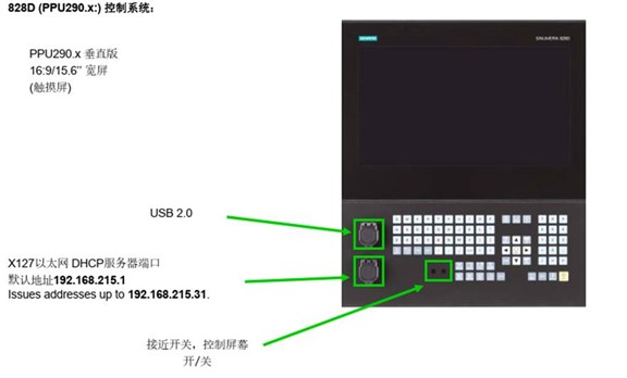

1、控制系统配置:

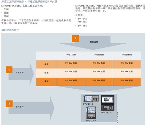

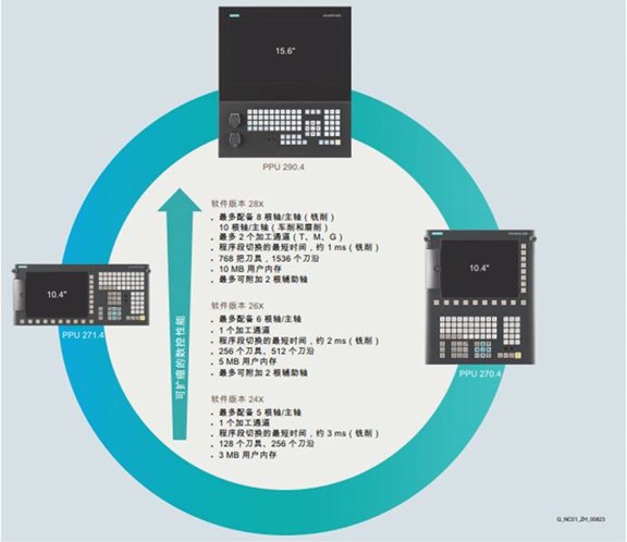

 数控系统软件版本:SW28x 铣削版 6FC5836-2GY40-5YA0
 数控控制单元 PPU290.4 6FC5370-8AA40-0BA0 CNC 用户内存(缓存):10MB用于存储 CNC 零件程序;操作面板示屏:16:9/15.6’’ 宽屏 触摸屏
 扩展 CNC 用户程序存储100 MB 6FC5800-0AP77-0YB0
 从外部存储器执行程序 EES 6FC5800-0AP75-0YB0 MCS5110
 SINUMERIK Operate用户界面操作软件版本:SW4.8 SP6及以上或当前版本,具备刀具管理功能

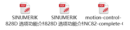

您也可以点击这里分别下载SINUMERIK 828D选项功能介绍V4.8 制造商部分以及最终用户以便了解更多详细信息:
SINUMERIK 828D 选项功能介绍(制造商部分)V4.8
SINUMERIK 828D 选项功能介绍(最终用户部分)V4.8
您也可以点击这里下载SINUMERIK 828DNC82 2020中文版样本:
SINUMERIK 828D 中文样本NC82 2020
