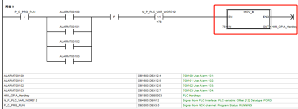

1、修改PLC,通过条件触发PLC硬键

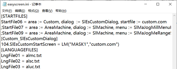

2、修改systemconfiguration.ini 增加以下内容
[keyconfiguration]
KEY78.0 = area := Custom, dialog := SlEsCustomDialog,screen:=SlEsCustomStartScreen, action:=104
3、修改easyscreen.ini增加以下内容
[Custom_SlEsCustomDialog]
104.SlEsCustomStartScreen = LM("MASK1","custom.com")
4、重启HMI,使用PLC测试成功
注意: area、dialog、screen需要完全正确才能有效跳转到正确的画面,screen错误只能跳转操作区域,无法打开指定界面
