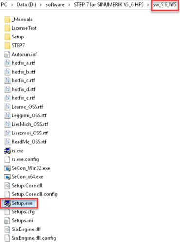

3       安装STEP 7 V5.6 for PCU 50/IPC 4x7E

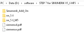

本文档以STEP 7 V5.6 HF5 for PCU 50/IPC 4x7D/E为例。STEP 7 V5.6 HF5 for PCU 50/IPC 4x7D/E的DVD光盘中包含以下文件,
3.1      安装STEP 7 V5.6 for PCU 50/IPC 4x7E
安装STEP 7 V5.6 Programming Software for SIMATIC S7 / C7,双击Setup.exe,按向导提示安装(缺省路径)。
3.2      安装STEP 7 V5.6 HF5 for PCU 50/IPC 4x7E
安装Hotfix 5 (K5.6.0.5) per STEP 7 V5.6 Software di programmazione per SIMATIC S7 / C7

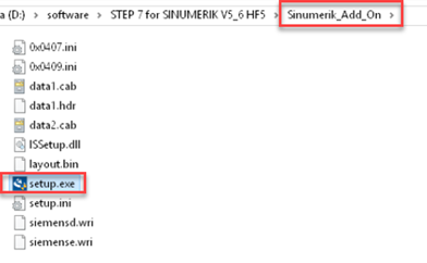

3.3      安装SINUMERIK_Add_On
安装SINUMERIK_Add_On,双击Setup.exe,按向导提示安装(缺省路径)。

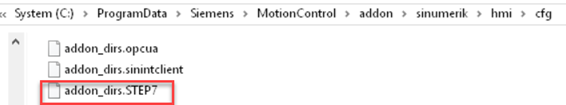

4.2      方法2.
4.2.1      addon_dirs.STEP7文件
在‘C:\ProgramData\Siemens\MotionControl\addon\sinumerik\hmi\cfg’目录下增加addon_dirs.STEP7文件,
·         内容如下:
[addon_dirs]
ADDON_1=STEP7
·         说明
addon_dirs.STEP7文件须手动增加。

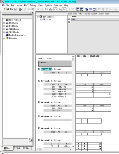

5       启动STEP7

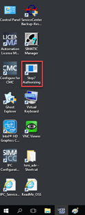

5.1      激活STEP7授权
1.     STEP7安装完成后,双击Windows桌面的’Step7 Authorizing’,激活STEP7授权。
2.     授权管理器检查授权激活

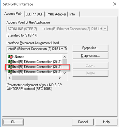

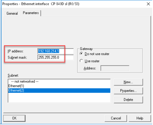

5.2      STEP7在线连接设置
5.2.1      设置Set PG/PC 接口
5.2.2      设置CP 840D sl访问地址
IP address:        192.168.214.1
Subnet mask:   255.255.255.0

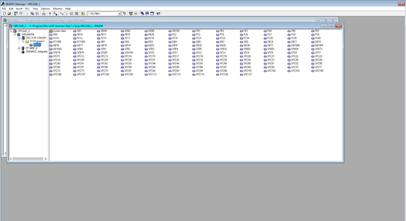

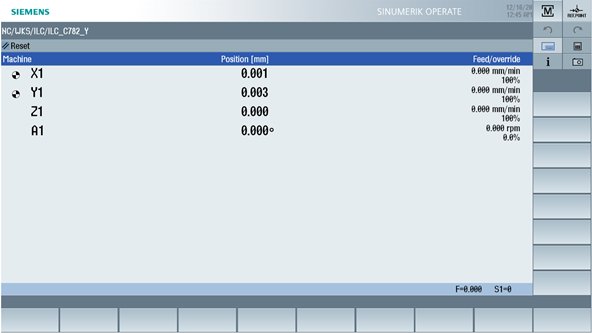

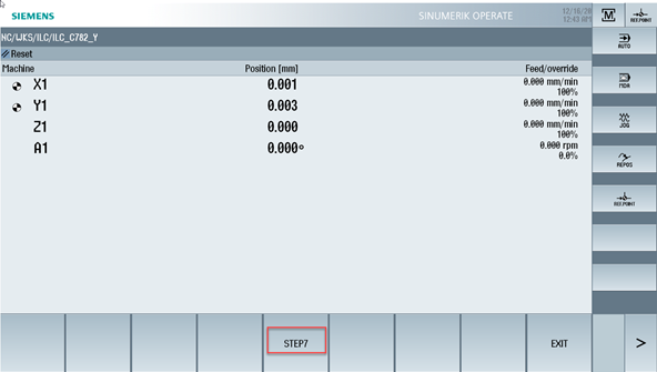

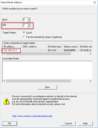

5.3      在SINUMERIK Operate上启动STEP7
1.     选择软键12,启动STEP7
2.     STEP7在线连接
Slot:                 2
3.     关闭STEP7
关闭STEP7后,自动返回打开STEP7之前的画面。如Machine画面,
