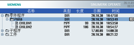

 例1保存参数演示:将界面参数保存至文件CHILUN1中,如图:
1:输入对应参数,如:X轴进刀位置11,输入齿轮参数组名称CHILUN1,INPUT键确认
2  点击屏幕右侧保存参数,保存完成后弹出提示框:保存参数完成,如图:
3  此时在零件程序目录会生成CHILUN1.MPF文件,对应界面中定义的文件路径"n:\mpf\para\%s.mpf"如图:
保存的数值如下:
