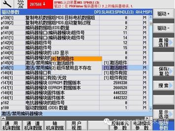

 4. 但此时如果你的主轴编码器被取下维修,则系统记忆的拓扑结构变化了,注意需要拔掉SMC20或SMC30到驱动的连线,然后修改主轴驱动参数P145[1]=0,在驱动侧禁用该组件就可以了,如下图。

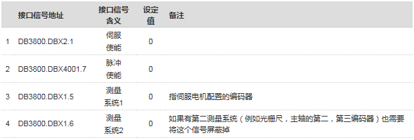

3. 如果某些轴在机床上需要频繁的安装或卸下,并且希望不报警,可以使用系统的Parking轴功能。
举例:在828D上系统的EP、OFF1、OFF3的使能正常给上,然后将X轴的下列信号设置为0

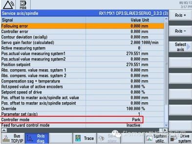

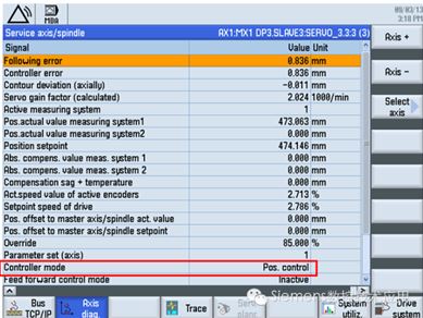

则从诊断画面可以看出X轴的Controller mode变为park,中文界面翻译为了“闲置”,正常情况下X轴的Controller mode应为Pos.control(位置控制)如下图。
切换为Parking轴后如图,

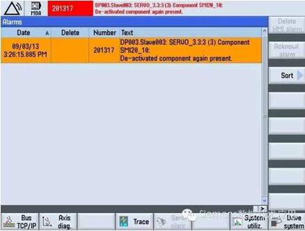

此时,拆到轴的动力电缆没有报警,拆掉信号电缆时,也没有报警,但如果接着再插上有如下报警,但一会报警会自动消除。
