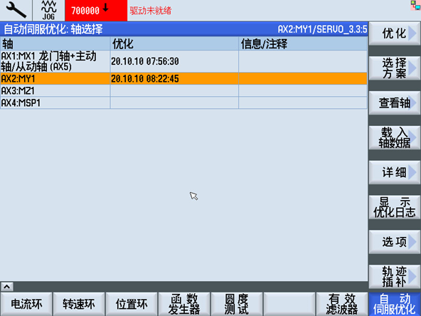

2      概述
主从龙门轴,1个轴向用4个电机进行驱动,在进行轴优化时会遇到一个CU最大只能同时优化3个电机的问题。需提前规划好电源模块,驱动模块,NX的排布,通讯线缆连接。避免后期的重新调整。

一个CU单元最大只能同时优化3个电机。

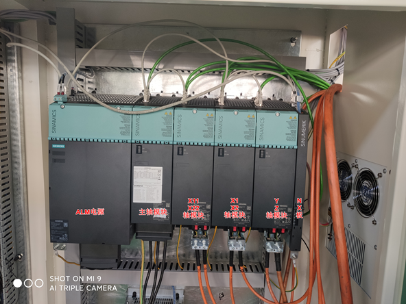

5.1      电柜模块排布

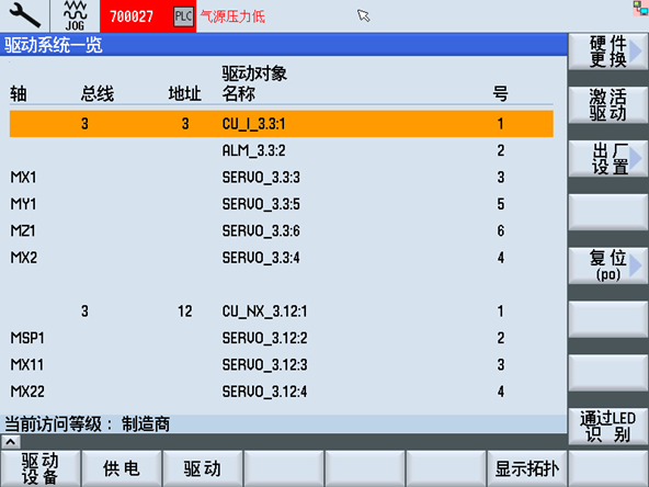

1.     其中X1轴,X2轴为龙门轴对。X11轴为X1的从动轴,X22轴为X2轴的从动轴。

以上硬件排布及拓扑结构,即满足龙门轴优化需求也满足CU单元计算负载需求。
5.4       优化完成截图
提前规划好硬件安装位置及拓扑结构可大大减少在调试时发现问题重新排布及等待相关物料的时间。
