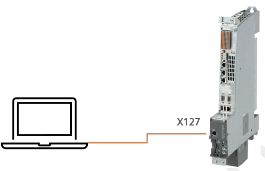

SINUMERIK 840D sl NCU内置VNC Server,符合RFB协议规范,所以可以通过TightVNC客户端(Viewer)直接访问其内置的数控系统软件,可以通过Operate HMI进行调试和诊断工作,但是不能与控制器交换数据。

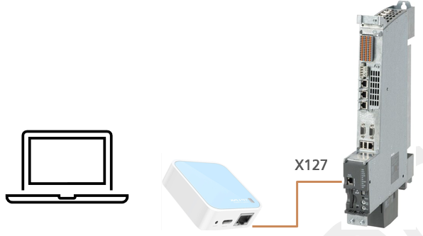

连接方式1:电脑与NCU通过网线连接。
连接方式2:电脑与AP模式的Mini WIFI无线连接。

当本地电脑与NCU连接完成后,在本地电脑启动TightVNC Viewer。
在“Remote Host”输入服务器端口地址:例如:192.168.215.1或者192.168.215.1::5900。
然后选择连接,我们就可以看到Operate HMI,通过操作HMI就可以进行调试和诊断工作。

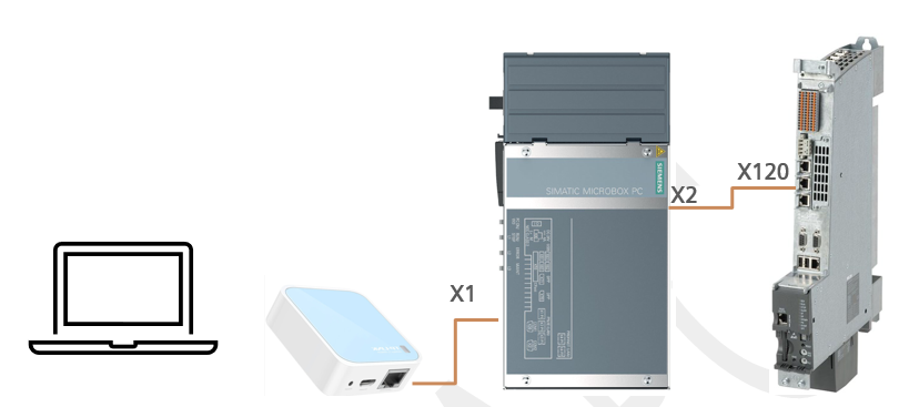

前提:
1.本地电脑至少安装TightVNC 客户端(Viewer),IP地址与目标主机设置在同一网段。
2.IPC中至少安装TightVNC 服务端(Server),IP地址与访问电脑端设置在同一网段。

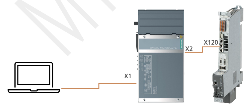

首先按照5.1章节步骤在IPC 427E中安装TightVNC软件,软件安装成功后,需要设置IPC 472E X1端口IP地址(X2一般用作系统网络端口),例如:11.100.102.1。
在本地电脑侧与IPC427E设置在同一网段,例如:11.100.102.10。
IP地址设置完成后,就可以在本地电脑访问IPC427E,比如在初期调试IPC427E时,就可以摆脱显示器的限制,只要通过网线就可以访问IPC 427E完成相关软件的安装,并且在设备使用过程中,如果操作面板或显示器无法正常显示时,也可以通过此方法直接访问目标主机。

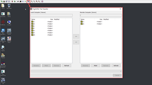

如果本地电脑需要和IPC进行数据交换,只要满足6.2章节的条件就可以访问目标主机。然后通过文件传输功能来完成本地电脑与目标主机的文件传输。
首先创建连接,输入目标主机的IP地址。
输入VNC Server的密码。
登录成功,可以看到目标主机的桌面,在工具栏点击图标
在展开的窗口就可以实现本地电脑与目标主机之间的传输文件,例如:存档数据、零件程序等,常用文件路径如下:
制造商存档 | C:\Program Files (x86)\Siemens\MotionControl\oem\sinumerik\data\archive |
用户存档 | C:\Program Files (x86)\Siemens\MotionControl\user\sinumerik\data\archive |
零件程序 | C:\Program Files (x86)\Siemens\MotionControl\user\sinumerik\data\prog |

在本地电脑启动TightVNC软件,IP地址设置为自动获取,电脑网口与NCU X127端口连接。输入X127端口的固定IP:192.168.215.1。
连接成功后,就可以看到如下画面。
在Boot系统界面就可以选择需要的功能完成数控系统软件的备份与升级,详细步骤参见《840D SL 简明调试手册》NCU软件安装、升级章节。

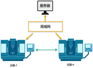

如果公司所有机床处于统一局域网。可以通过TightVNC实现分布式访问。
可以在服务器安装TightVNC客户端,然后根据各个节点设备的IP地址创建不同的连接,随时访问节点设备。
