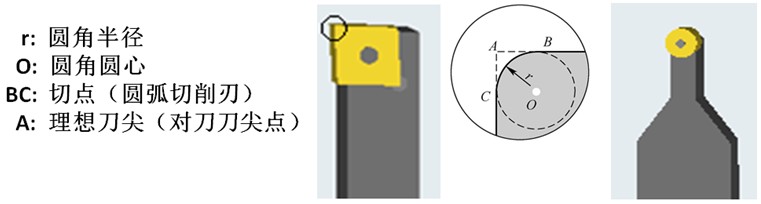

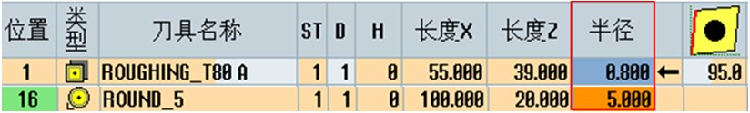

车削刀具加工补偿半径通常包括刀尖圆弧半径和圆刀片半径(图1)。由于上述半径的存在,在切削锥面、圆弧或其他仿型轮廓时车刀理想刀沿轨迹与刀具实际切削刃加工出的零件轮廓存在偏差,产生过切或欠切。在建立车削刀具时应在刀具表中输入正确的数值(图2),以保证补偿计算准确,获得良好的加工精度。
图1
图2

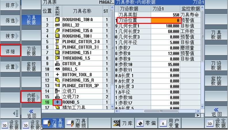

有了准确的补偿半径值,系统根据刀具切削刃位置和加工方向计算补偿量。以后置刀塔为例,SINUMERIK刀具表界面提供了常用的8个刀沿位置(图3)。车削加工刀沿位置号设置以及半径左右补偿G41/G42与刀具结构、加工位置和走刀方式有关。例如,外圆车削为3号刀沿位置,内孔车削为2号刀沿位置,反向外圆车削为4号刀沿位置,反车内孔为1号刀沿位置。前置刀架车床进行同样的加工,刀沿位置号和刀具半径左右补偿G41/G42与后置刀塔车床的设置相同。
刀具表中粗加工、精加工、圆刀片(纽扣刀具或圆刀头的仿型切槽刀片)刀具的刀沿位置号依次为:3,4,2,1,8,7,6,5;切槽(切入)刀具的刀沿位置号依次为:3,4,2,3,2,1,1,4,按照刀具对刀点和走刀方式进行设置;螺纹刀的刀沿位置号依次为:8,8,6,6,7,7,5,5,要根据实际刀具的左右手、内外螺纹以及走刀方向进行设置。
图3
