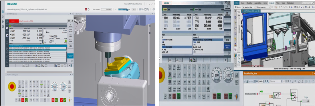

SINUMERIK ONE将硬件控制技术与软件仿真技术集成,自带1:1 性能数字化双胞胎仿真系统软件(可以理解为它的虚拟双胞胎兄弟)。从技术创新型的角度来说,它改变了传统的数控系统调试必须在硬件系统和PLC上完成的历史,所有的NC系统+PLC调试、制造程序仿真,不仅可以在硬件上,还可以在不需要硬件的纯软件环境下实现。
【1】相比于传统的840Dsl数字化双胞胎虚拟调试,可以不需要真实的数控系统即可完成相关调试。
【2】采用SINUMERIK One配套的数字化双胞胎调试与加工仿真软件,对于单机调试,可以适用第三方的设计软件的模型。
【3】传统的840Dsl调试项目,可以通过以上软件调试导入SINUMERIK One系统。
【4】从教育和培训的角度,第一从机械和装备设计角度,实现了设计-装配-电气调试-加工仿真-远程故障比对在一个软件环境下实现。
最后,要再次强调是,它不是简单的仿真软件,是具备物理设备运动、电气和制造性能近乎的1:1的孪生软件系统,所模拟的运动、故障、电气性能与真实设备近乎一致,电气调试设置和制造仿真程序可以直接导入真实设备适用 。
