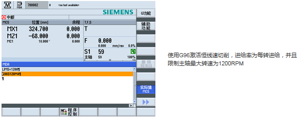

激活恒线速切削功能后,还可对主轴的最大转速进行限制,编程如下:
LIMS="<主轴转速>"
或LIMS[主轴]=<主轴转速>
LIMS:对主主轴的最大转速进行限制(G96/G961/G97时生效)
G96/G961/G962之间的区别:
G96:激活恒线速切削,进给率方式为每转进给(G95)。如果之前没有激活G95,那么 需要重新编程F…来指定进给率。

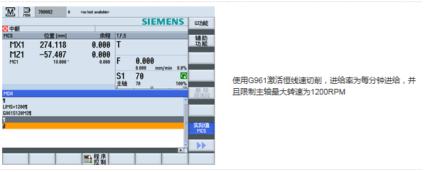

G961:激活恒线速切削,进给率方式为每分钟进给(G94)

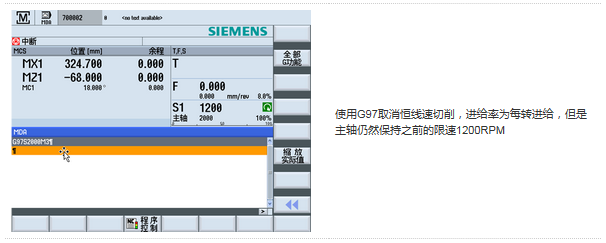

如果要取消恒线速切削功能,可使用G97/G971/G972/G973指令。
G97/G971/G972/G973的区别如下:

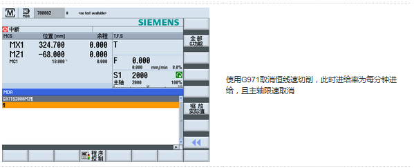

G97:取消恒线速切削,进给率方式为每转进给。使用G97(G971)后主轴转速变为RPM方式。如果没有指定新的主轴转速,将会保持之前G96(G961)给定的转速。
G971:取消恒线速切削,进给率方式为每分钟进给。

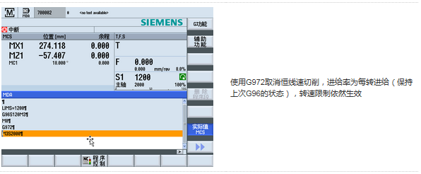

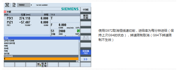

G972:取消恒线速切削,进给率方式为每分钟进给或每分钟进给,具体生效那种与之前的生效的进给方式有关

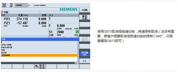

G973:取消恒线速切削,并且取消主轴转速的限制
具体区别参看例子:
