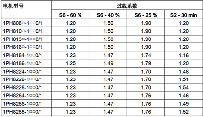

3.4      过载系数
连续周期工作制 S6 和短时工作制 S2 中的过载系数是基于电机连续工作制 S1 的特性曲线给出的。
以1PH8强制风冷型异步电机(IP55)为例,S6/S2 过载系数如表格1。
表格1 - S6/S2 过载系数,强制风冷型异步电机(IP55)

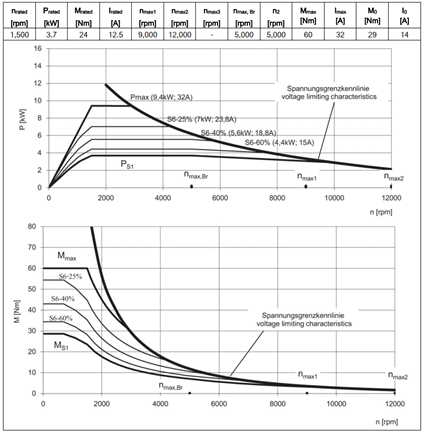

5.1      “转速-转矩图和转速-功率”图
当主电源电压3 AC 400 V,非调节型电源模块(SLM),以1PH8101-1xF0x-xxxx异步电机为例,“转速-转矩图和转速-功率”图如下,
5.2      驱动参数调整:S1工作制和S6-25%工作制
1PH8101-1xF0x-xxxx异步电机做钻孔效率切削时,须按S6-25%工作制特性曲线调整相应的驱动极限值,从而充分发挥电机性能。主要限制参数修改如下表,
参数
S1工作制
钻孔攻丝效率测试S6 –   25%工作制
(过载系数1.9
单位
p640 Current limit
12.5
23.8
A
p1520 Torque limit upper/motoring
24
45.6
Nm
p1521 Torque limit lower/regenerative
-24
-45.6
Nm
p1530 Power limit motoring
3.7
KW
p1531 Power limit regenerative
-3.7
-7
KW
