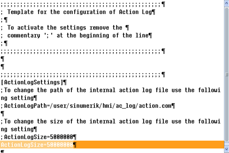

打开配置模板
见“/siemens/sinumerik/hmi/template/cfg/actlog.ini”
编译配置模板
;ActionLogSize=5000000 <-“default”, Filesize = 4.77 MB
ActionLogSize=50000000 <- new definition = 47.7 MB
保存设置
文件保存在目录“/user/sinumerik/hmi/cfg”,需要重新启动HMI界面后生效。
