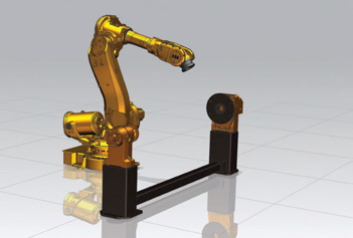

在三维可视化环境下进行各种机器人及相关自动化设施的定义:
利用机床定义工具,可以基于机器人几何结构,快速定义机器人的运动机构链,该包含正确运动链机器人定义,是后期进行路径规划、姿态定义、控制的基础。
对于业界知名品牌的机器人,提供对应的机器人库,可以直接利用预定义的 机器人运动机构,包括机器人及变位机等典型结构,用户也可进行客户化自 定义或修改,得到完全客户化的生产制造单元定义,包含不同品牌、不同结 构类型的机器人、工具、夹具、辅助设备等的定义。
机器人运动路径规划:
需要利用传统数控加工软件提供的强大的路径规划和编程能力进行路径规 划,利用其丰富的加工编程策略,针对机器人的末端工具中心点进行编程, 这钟编程的方式能够适应多种品牌的机器人,支持六轴以及含外部轴(滑轨、变位机等)的机器人编程,结合机器人定义,能够进行机器人的可达性检查, 静态或动态干涉检查及机器人特有的奇异点检测等,由于六轴以上机器人在 某工作位置存在多个可用解,在此图形界面也可方便选择机器人到达这些工 作位置的姿态。
高级机器人单元规划:
某些零件的特点,可能存在某些难以到达的加工区域,通常会配合滑轨或变 位机等外部机构,扩展机器人的可达范围,并以较好的运动姿态到达这些工 作区域。这种多设备、多轴、多通道的运动控制,需要非常小心地处理这些 运动机构和机器人之间的同步和协同,例如变位机可以是到达某个位置后保 持静止,此时机器人开始工作;或者变位机与机器人同步旋转,相互配合进 行工件的加工。同样的情况也发生在某些大尺寸部件的加工上,安装在滑轨 上的机器人,能够与滑轨的运动配合,以扩大其加工的范围。这种复杂的运 动控制,是难以依靠人员的经验和调教实现,需要利用数字化系统的能力进 行规划和验证,才可达到安全高效地应用。
