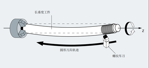

        借助 G 代码(G335 和 G336)可以车削球螺纹。该功能应用在因自重而下垂的超大型部件的加工。如果使用普通直螺纹加工,会导致部件中心的螺纹牙形错误。使用球螺纹可弥补该缺陷。

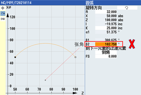

4.1      编程的圆弧轨迹
沿下图圆弧轨迹进行螺纹加工,其编程可有以下几种方式:
1.    使用终点和圆心编程顺时针球螺纹
                 G0 X50 Z50; 逼近起始点
                 G335 Z100 K=3.5 KR=25 IR=-20 SF=90;车削顺时针球螺纹
2.    使用终点和半径编程顺时针球螺纹
                 G0 X50 Z50
                 G335 Z100 K=3.5 CR=32 SF=90
3.    使用终点和张角编程顺时针球螺纹
G0 X50 Z50
G335 Z100 K=3.5 AR=102.75 SF=90
4.    使用圆心和张角编程顺时针球螺纹
G0 X50 Z50
G335 K=3.5 KR=25 IR=-20 AR=102.75 SF=90
5.    使用终点和中间点编程顺时针球螺纹
G0 X50 Z50
G335 Z100 K=3.5 I1=60 K1=64
以上的编程方式从格式上说都是合规的,但轨迹范围越界。
4.2      运行报警_错误2
        此例来源于《SINUMERIK 840D sl/ 828D基础部分_编程手册》。但是,如果将程序上机运行会触发报警,无法执行。
报警信息如下:
报警详细帮助信息:
报警16735详细帮助信息:
[通道 %1] 程序段 %2 错误的几何参数(错误 %3)
参数:
%1 = 通道号
%2 = 程序段号、 标记
%3 = 错误规范
说明:
G335/G336(使用球面螺纹进行螺纹切削)时,螺距参数无法分配给速度确定的轴。错误号说明了详细原因:
错误 1:螺距参数与终点不符或与编程的圆弧面不符。
错误 2:圆周角度编程超过了 90 度
错误 3:圆周上具有螺旋部件(螺旋线)。
错误 4:圆周超过了编程中的45/135/225/315角度之一。
错误 5:在计算框架之后,圆周超过了45/135/225/315角度之一。
错误 6:螺距未编程用于具有最长运行行程的轴。
反应:
- 重组补偿程序段。
- 已设置接口信号。
- 报警显示。
处理:
- 检查循环编程或
- 将螺距参数分配给具有最长运行距离的轴。
程序继续:
按下CYCLE START键或RESET键清除报警,继续运行程序。
分析一下,圆弧轨迹越界。首先触发了上述错误2。如下图:
                             Z 轴允许的区域(通过 K 编程螺距)                                  不允许的范围

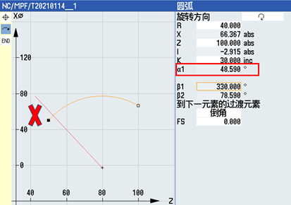

4.3      运行报警_错误4
修改程序:
G0 X50 Z50;
G335 Z100 X66.367 K3.5 KR=AC(80) IR=AC(-2.915) SF=90;

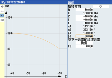

5.1      轨迹与编程
N120 G1 Z-10 X80 F0.15
N130 G336 Z-40 X100 K=3.5 IR=-40 KR=-30; SF=90
其中注意:
1.     模拟中不显示螺纹牙型
2.     刀具注册类型不限于螺纹刀具
