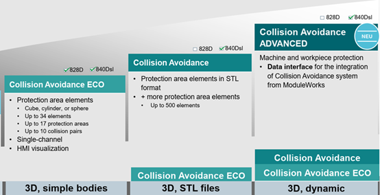

防碰撞功能是监控机床可移动部件的3D模型的位置关系,在机床使用过程中,防止各个移动部件出现碰撞;当有可能产生碰撞危险时,数控系统发出报警,使整个机床停止。防碰撞功能在手动、MDA、自动模式中都生效。机床碰撞过程可以显示在同步记录中。
防碰撞功能分类:
                                                                                    图1:防碰撞功能分类
1:防碰撞功能的名称、授权代码(订购代码)、适配机型、系统软件版本
功能名称
授权代码
使用机型
系统软件版本
Collision   Avoidance ECO
6FC5800-0AS02-0YB0
828D
840Dsl( NCU710.3B以上)
4.8及以上
4.8 SP1及以上
Collision   Avoidance
6FC5800-0AS03-0YB0
840Dsl( NCU720.3B以上)
4.5   SP2及以上
Collision   Avoidance
  ADVANCED
6FC5800-0AS03-0YB0
840Dsl
(具体参见840Dsl选型样本)
4.8   SP2及以上
1:防碰撞功能代码

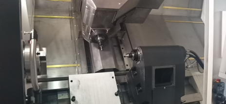

本项目所使用的机床为车铣五轴加工中心。机床轴为X、Y、Z、C、B、SP1,其中X轴与地面成45度夹角。如图2所示:
2:机床照片

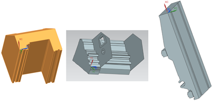

本项目采用了Collision Avoidance(6FC5800-0AS03-0YB0)选项功能,机床各部位3D模型可以通过西门子NX软件进行创建(也可以是第三方的3D画图软件,进行创建),经过西门子NX软件进行处理,生成西门子数控系统能够识别的3D文件。
由于提供的各个3D模型坐标系不同,往往需要在NX中,将各个坐标系方向设置成相同,这样导入到数控系统中,构建防碰撞模型会更加方便。如图3所示:
3:机床各个移动部件的3D模型

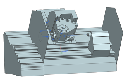

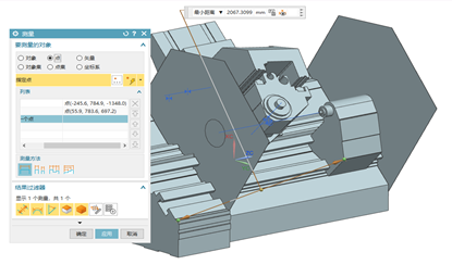

在西门子NX中,将机床各部分3D模型,组合成机床模型。机床各部分3D模型的位置关系,能够测量出来,便于将测量出的偏置数据,填入数控系统中的模型,在数控系统中进行标出。
4:在NX软件中,组合好的机床模型

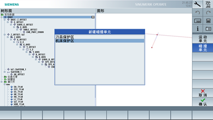

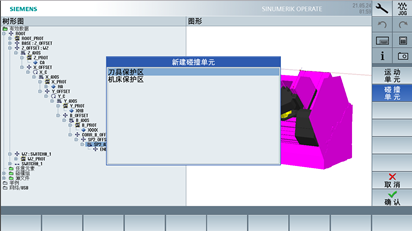

将光标焦点移动到偏置上,点击新建碰撞单元,选中“机床保护区”。如图7所示:
                                    图7:新建机床保护区

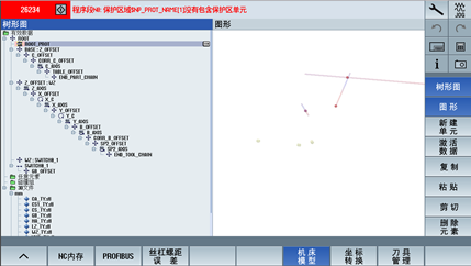

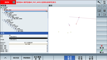

选中“机床保护区”后,输入保护区名称(本项目设定为ROOT_PROT),点击屏幕右侧“确认”软键。此时屏幕上会有报警,不用担心,这是因为保护区中没有保护碰撞单元的问题。如图8所示:
                                      图8:添加完机床保护区

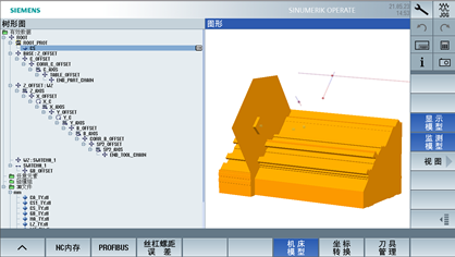

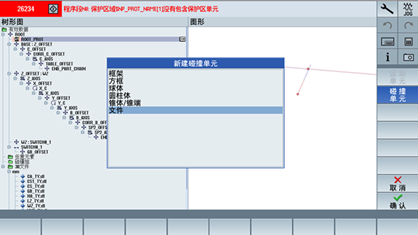

继续点击“新建单元”软键,在“新建碰撞单元”中,选择“文件”。如图9所示:
                                       图9:新建碰撞单元
在选择“确认”以后,在“名称”处添加该单元的名称,在“文件名”处,下拉菜单中,选入3D模型文件名称。如图10所示:
                    图10:3D模型文件导入到防碰撞模型中
3D模型文件导入到数控系统中的防碰撞模型,如图11所示:
                        图11:床身模型导入到防碰撞模型中

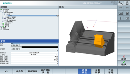

NX软件中,将床身与尾座的坐标量出来,如图12,计算结果为(301.5,-1.3,2045.2)
                  图12:NX中测量床身与尾台的距离
将尾台3D模型放入数控系统的防碰撞模型中,将计算结果写入偏置中,如图13所示:
                      图13:将尾座增放入防碰撞模型中

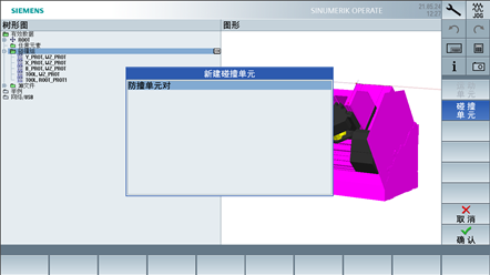

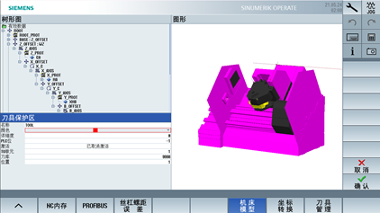

刀具保护区的建立,如图14所示:
                         图14:刀具保护区的建立
选择“刀具防护区”,点击“确认”软键。如图15所示:
TO单元设置为“1”,
刀库号设置“9998”,
位置设为“1”。
                               图15:刀具保护区的设定

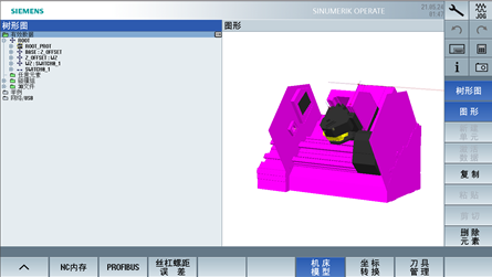

依次将各部分3D模型放入数控系统的防碰撞模型。如图16所示:
                                 图16:机床防碰撞模型

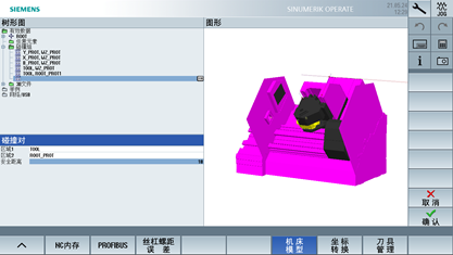

当机床防碰撞模型在数控系统中组装完成后,将进行新建防碰撞组的操作。将焦点选中“碰撞组”,点击“新建单元”软键,如图17所示:
防碰撞组:在机床运动过程中,机床保护区与机床保护区之间,机床刀具保护区与机床保护区发生碰撞可能的组合。
                                       图17:机床碰撞组建立
点击“确认”软键后,在屏幕的左下角,将出现碰撞组的参数,如图18所示:
将 “机床保护区”名称或者“刀具保护区”名称填入到区域1或者区域2中。
安全距离:区域1与区域2之间的距离。当两个区域之间的距离小于安全距离时,系统发出报警提示。
                        图18:机床碰撞组参数设定

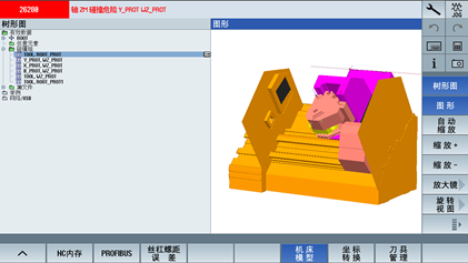

移动机床轴,如图19所示:
屏幕上出现了“轴ZM碰撞危险Y_PROT WZ_PROT”,ZM轴移动时,造成了两个机床保护区碰撞的风险。
                           图19:机床两个保护区碰撞

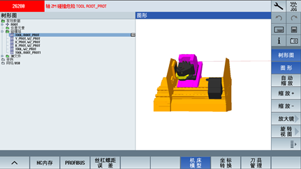

移动机床轴,如图20所示:
屏幕上出现“轴ZM碰撞危险TOOL ROOT_PROT”,ZM轴移动时,造成了刀具保护区和机床保护区碰撞的风险。
                     图20:机床保护区与刀具保护区碰撞
