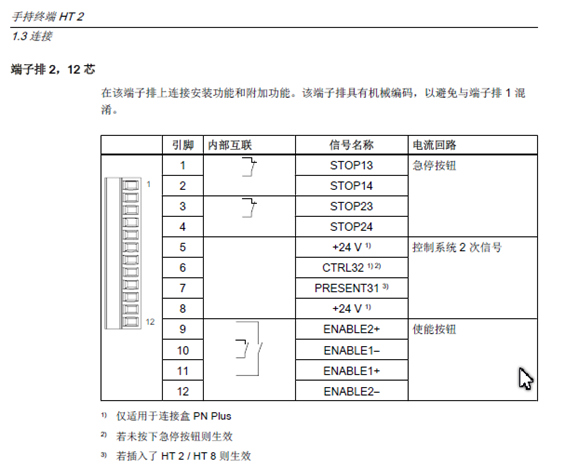

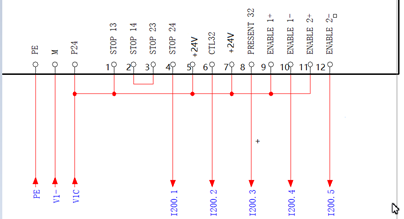

接线要注意:要接插补反馈信号+使能键
4       注意事项
4.1      注意事项一
4.2      本章节内容
         硬件连接
管脚定义
         接线示例
         如上所示:如果插上HT2,则I200.3=1,用此信号来判断是否插HT2;
         如果使能按钮按下则I200.4=1 & I200.5=1,用使能信号控制FC168的BHG_Stop信号

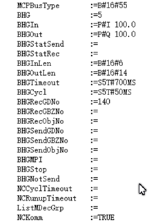

       HT2为第一手轮,设手轮相关的参数
MD11350[0] $MN_HANDWHEEL_SEGMENT = 7
MD11351[0] $MN_HANDWHEEL_MODULE = 1
MD11352[0] $MN_HANDWHEEL_INPUT = 5
         两个连接盒设不一样的IP地址
例如:一个IP地址=20,一个IP地址=140

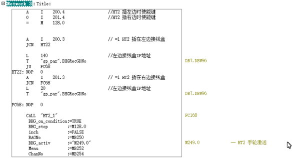

         PLC编程
         OB100设置
         两个接线盒切换的程序:
         调试或使用步骤
         1. 把HT2钥匙拨到OFF
         2.拔掉HT2(热插拔)
         3.插到另一个HT2连接盒上(热插拔)
         4. 把HT2钥匙拨到ON
         5.按一下使能键,让HT2 STOP一下 (只按一下即可,在这里使能键不能作为别的功能,只能用来切换)
         6.HT2重新可以使用
