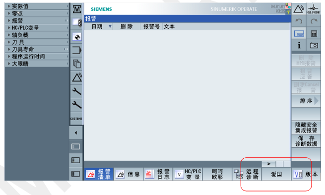

XML方式做用户自定义界面,根据实际需要,可能会需要在不同的界面下下进去自定义的画面,这里总结一下“入口按钮”的一些方式。
本文不讨论画面编辑,只介绍入口,启动初始的XML文件。

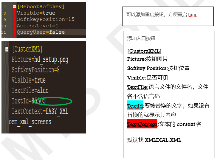

利用键盘的用户按钮
进入,此为默认设置,当按下按钮时系统调取xmldial.xml文件,无需做特殊工作。

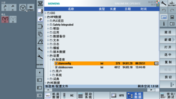

实现方法:修改文件slamconfig.ini并放置于内容如下位置:系统目录中本身存在此文件,所以我在制造商目录放的文件内部只有“被重写”的标签才会生效
文件可添加内容:要复写的标签可以有这些。。。。、

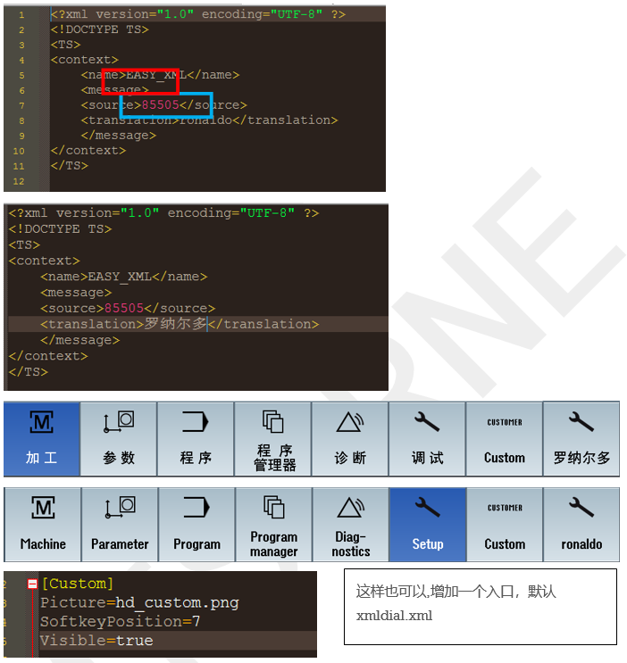

语言文件aluc_eng.ts,aluc_chs.ts,让入口按钮文本跟随系统语言切换

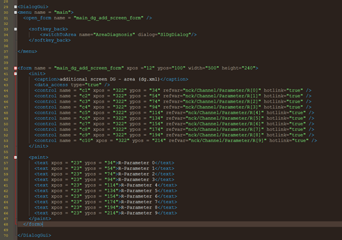

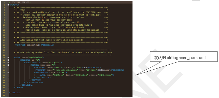

可以被启动的xml文件必须有<DialogGui>标签

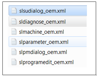

入口配置文件:根据Oprearot区域分,有这几个配置文件
比如sldiagnose_oem.xml在"诊断"区域开入口
Slmachine_oem.xml在“操作”区域开入口
修改后的文件如下

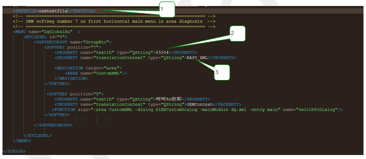

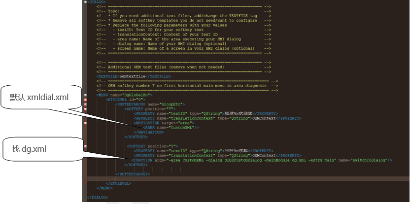

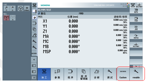

说明:两个按钮,一个通向默认的xmldial.xml,另一个通往dg.xml。

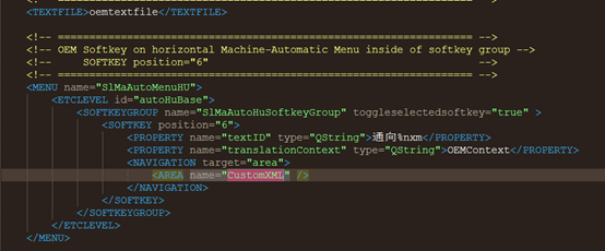

添加按钮需要在SOFTKEYGROUP标签中添加SOFTKEY标签

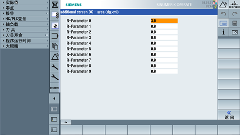

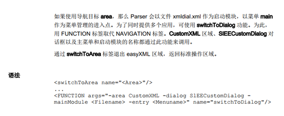

使用"AREA"标签,寻找xmldiag.xml
如果想通向指定的xml,需要使用switchToDialog功能
<FUNCTION args="-area CustomXML -dialog SlEECustomDialog -mainModule dg.xml -entry main" name="switchToDialog"/>

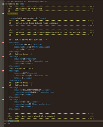

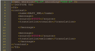

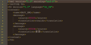

建立随系统语言切换的文本:
1. 语言文件名oemtextfile_xxx.ts,固定的,修改无效
2. 属性“textID”,需要翻译的文字内容
3. 属性“translationContext”,ts文件中的“context”索引
文本文件:
带有dialoggui标签的xml文件
返回诊断区域

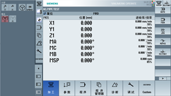

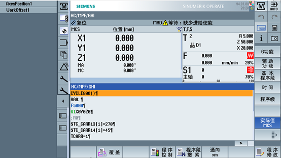

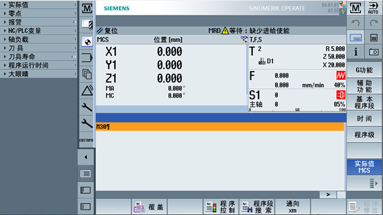

在操作区域开入口,自动模式:

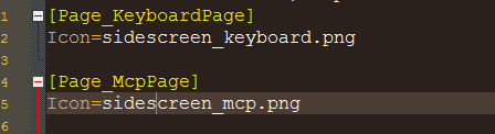

slsidescreen.ini文件,放在
位置

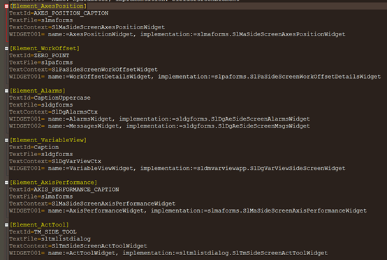

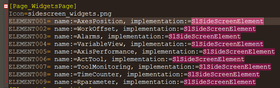

默认的文件内容:可以看见有两个PAGE被隐藏了,他们分别是键盘和按钮板

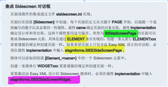

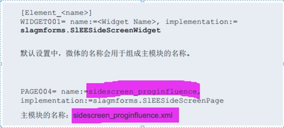

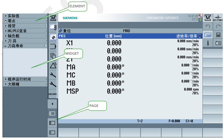

边屏中的概念:PAGE包含ELEMENT包含WIDGET

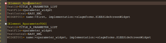

PAGE:PAGE001的名字为"widgetspage"
ELEMENT:给PAGE widgetspage添加属性和ELEMENT
为每一个element添加内容
找名字为“first”的xml文件,SlEESideScreenWidget
有两个widget的element
写widget的属性:

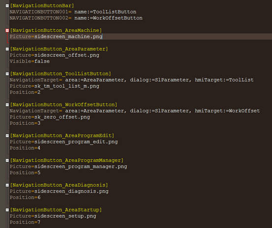

PAGE002和PAGE003:键盘和按钮板
导航按钮栏:
Ø 激活键盘:打开下面语句
Ø 使用按钮板:打开语句
文件如下:

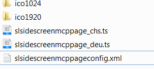

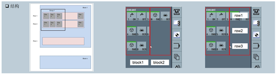

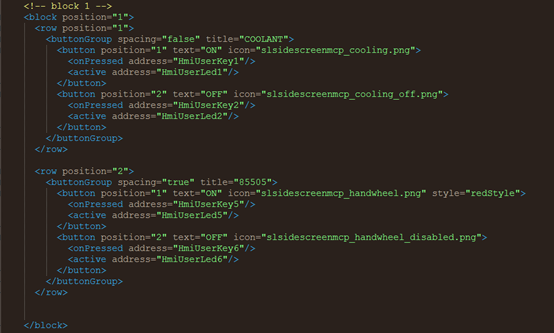

slsidescreenmcppageconfig.xml内容介绍,首先block1

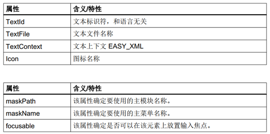

Spacing | 按钮之间是否有间隙 |
Title | 文本,可以随环境翻译 |
Text | 按钮上文字,可翻译 |
Icon | 图标 |
onPressed | 输入地址: HmiUserKeyXXX |
active | 输出地址: HmiUserLed1 |
文件存放位置:
指定翻译文本slsidescreenmcppage_chs.ts内容:文件存放位置为

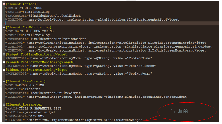

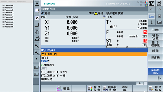

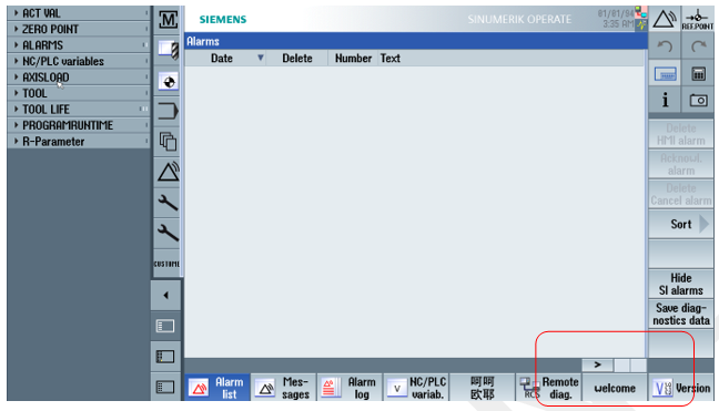

下面加一个widget和一个page,在slsidescreen.ini中加
加个page,用如下方式,这是添加小窗体的page
如果用这种方式,就会调用dg.xml文件,这是直接调用 XML的page
添加一个小窗口:first.xml和rparameter.xml
