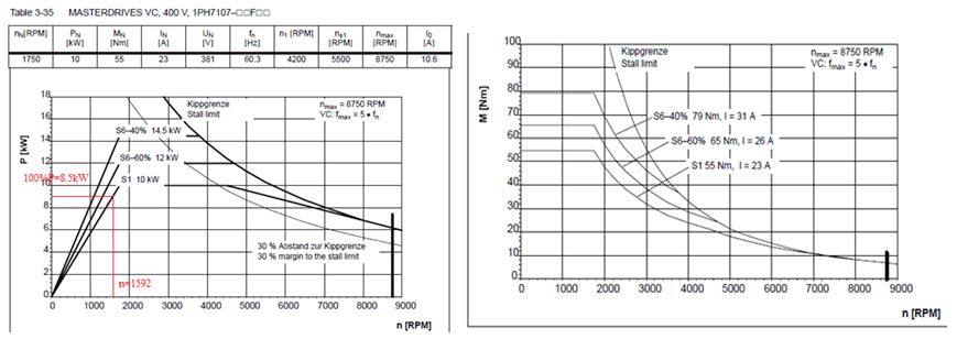

功率监控
            监控方法:
            1, 观察记录加工视窗中功率百分比进度条,在功率图上找到对应转速下的功率输出,用读到的功率百分比乘以功率图上对应的功率输出值,就是大概的功率值
             2, 在系统驱动参数中读出。
       手工计算得到的功率和扭矩可在同样转速下主轴功率和扭矩图中的功率扭矩值相比较,看看它们之间的关系是否合理。也可对比系统实时的功率监控参数。
从上图可以读出相对平稳的切削功率在53%左右。结合功率扭矩图可以读出功率和扭矩值。
       8.5x53%=4.51kW  输出扭矩在额定最大的55Nm,超过所需的27.29Nm很多。
       带槽型的刀具实际加工监控和功率图反推结果与带槽型的软件计算结果很接近,带20度前角后结果更为接近。
       这里也没有计入机床效率(即切削直接消耗的功率占主轴电机输出功率的比值),所以,在实际评估时应视主轴情况予以考虑。

1. 通过手工计算、软件计算、加工监控对比结果可知:用本文公式和工具进行切削功率评估是可靠的,可以指导电机选型和加工参数选择。
2. 不同的监控途径得到的功率数据一致,与计算结果有一定偏差,选型或加工时要考虑机床效率等因素,给一定富余量。
